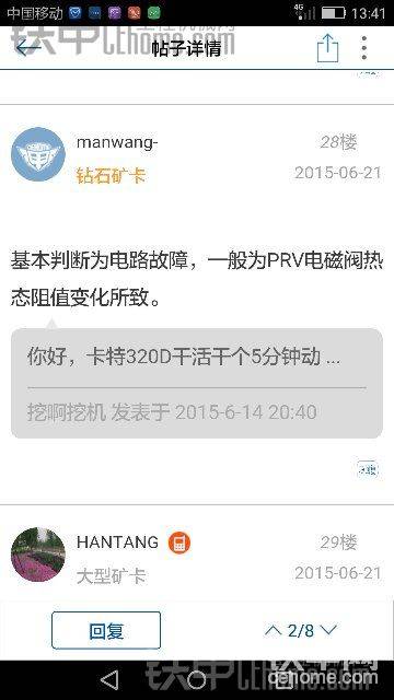

按照CAT的标准检查流程,是要做一个比例阀的扫描测试,看其数据是否在标准范围?再决定如何处置;让你使用备用开关试验,是为了区分是电脑喝高了,还是元件问题-- 结果,你的答复让我莫名其糊涂,只好让你打电话了解情况了。

按照CAT的标准检查流程,是要做一个比例阀的扫描测试,看其数据是否在标准范围?再决定如何处理。
