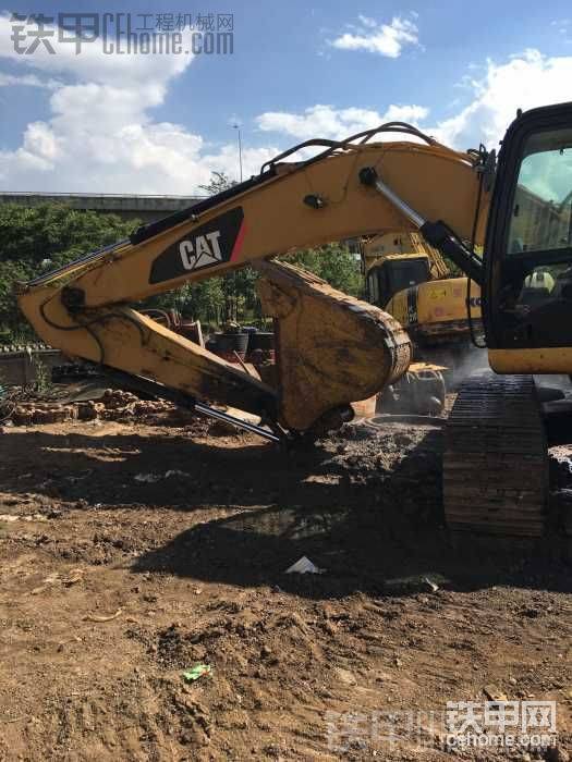

中背油缸会发卡
187****7063
2016-11-03
嗯 我两台机子都是同样问题一台60徐工一台卡特323不知道是不是怪我运气不好得了同样的问题
187****7063
2016-11-03
现在好多都是这个问题 但是我检查过阀杆没问题,就是不知道怪哪里
181****4820
2016-11-03
再生阀的问题吧,我的也是就是找不到阀在哪个位置
a8484041
2016-11-01
我也是的。我是神钢75的,但是不影响使用
187****7063
2016-11-01
嗯 对
187****7063
2016-11-01
呃
俺是东北人
2016-10-31
看看斗杆正反馈阀
泸州小杨
2016-10-31
是不是停顿一到两秒钟?
187****7063
2016-10-31
到那个位置就卡 慢到不慢
泸州小杨
2016-10-31
那你中臂动作快不呢?多半再生阀出问题了
