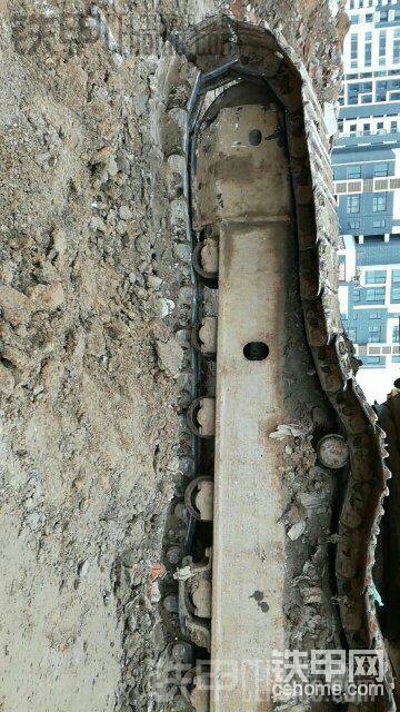

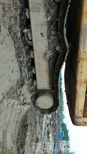

掉链子了,求助

换吧,每次都掉,麻烦,链条也是磨松了
青春给了挖机
2016-10-31
用铲斗一边憋一边行走。
王三一
2016-10-31
换个涨紧油缸得了 不然下次还不是难得搞
司马缸砸光
2016-10-31
顶起后面三十公分走就行了。
x2635456
2016-10-31
它根本就卡不进去黄油放不出来涨紧油缸都锈死了
进坑
2016-10-31
撑起来往左边挪让夹板卡到链条后退就好
x2635456
2016-10-31
下面拖链轮全坏了
