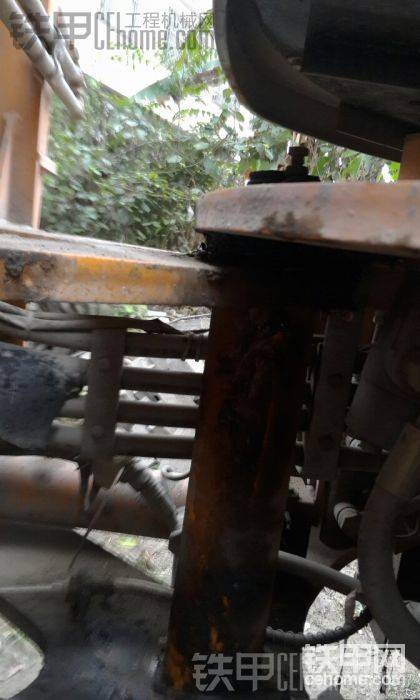

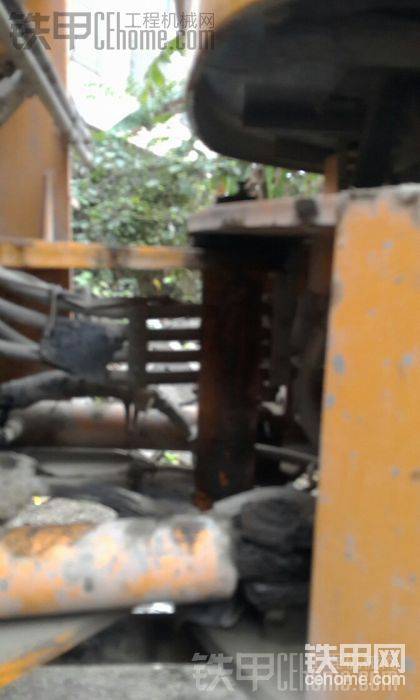

莱工918的铰接轴套筒怎么换啊
未来搅拌车载泵
2016-11-03
我的12也是 我都不管他。干到不动了在修
zjb丫丫
2016-10-27
用千斤顶出来
铲不平
2016-10-26
容易换吗
牵着狗狗看美女
2016-10-26
荆门莱工小铲
2016-10-25
把后机罩拆掉驾驶室往后移二十公分拆掉液压管路就可以换销轴套了
小铲带你飞
2016-10-25
同问我的16间隙大也想修修
铲不平
2016-10-25
铲不平
2016-10-25
那个套筒都没有了
铁甲阿辉
2016-10-24
主要原因在转向液压臂上的销套
司马缸砸光
2016-10-24
能打的了黄油就不要换了,间隙大是设计问题,就算换了,那幅度也是一样晃的厉害。杂牌车的通病。
