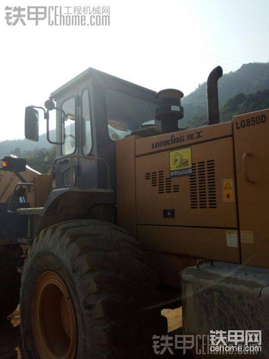

铲车按装暖风不热

先看在发动机的开关完全开启了没有
00装载机00
2016-11-24
估计就是管路接的不对
梁正龙
2016-11-23
管子不通,阀门没全开,
木头
2016-11-22
你是上柴D9的发动机吧?暖风水管位置应该接错了
天天发财
2016-11-21
朋友暖风修好了吗我的和你一样弄了好几次了修好指导一下呗
天天发财
2016-11-21
不浪漫的罪名
2016-10-24
我这龙工850D暖风热的不得了,打开五六分钟就得关了,不然出汗
我们都一样
2016-10-24
有汽 构不成循环
我的心/你不懂
2016-10-23
阀门堵了或者是坏了看看阀门就好了
铁甲挖斗哥
2016-10-23
水从蒸发箱到回水箱肯定不通
