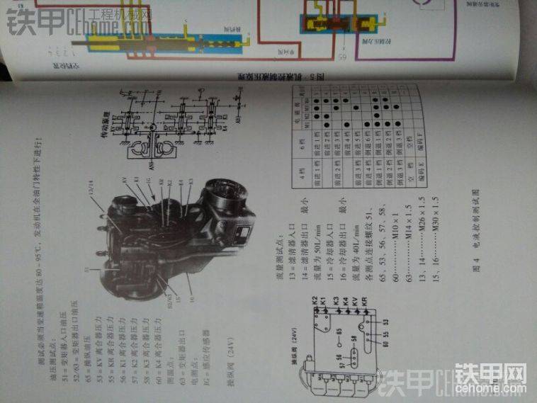

杭齒厂的WG系列变速箱旣可用到压路机,也可用到装载机上,二者机械结构有点不同,因此配置的档位选择噐也不一样。作业需要,装载机有k一D功能,动作快,效率高,Dw-3档位选择器的结构适应这这的需要。而道路机械,像压路机,平路机等作业相对缓慢的,就采用sG系列的选择器。但二者档位的液压离合器组合基夲相同。例前进六档倒退三档釆用的是F编码的组合,而前进四档以下,倒退三档以下的,采用E编码组合,只是把F编码隔档抽出组成而言,详见附图。供参考。
