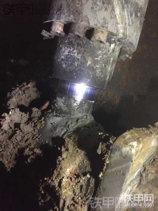

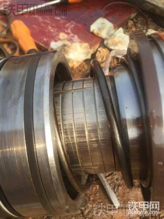

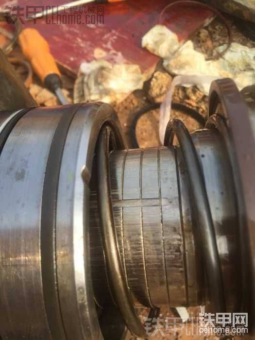

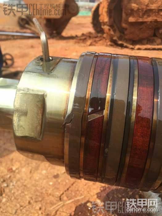

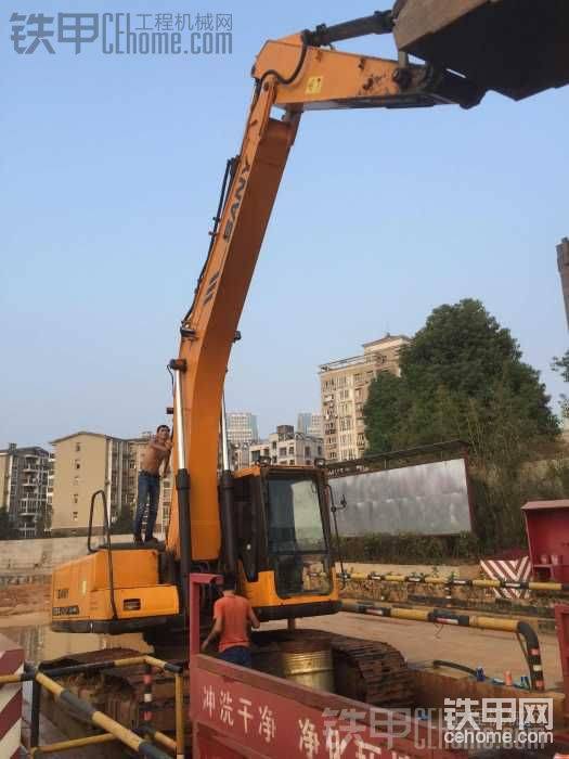

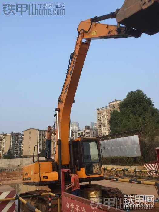

斗杆和大臂油封刚换,还出现掉缸怎么回事?

挖掘机油缸沉降过快的可能原因有: 1.油缸内泄; 2.控制阀阀孔与阀杆处内泄; 3.过载溢流阀不良; 4.阀杆不在中位; 5.PPC阀不在中位。 挖掘机液压油缸检修流程: 1.当液压锁在锁定位置时是否变正常,如果是优先检查PPC阀; 2.进行油缸封堵油口试验,检查是否油缸故障,是则检修油缸; 3.对换过载溢流阀,检查是否是过载溢流阀故障; 4.阀杆是否发卡,清洗之后再次检查,否则需要检修主控制阀。
150****9235
2016-10-22
中间内阁是管卸压的
丑娃
2016-10-22
多漏伐内漏
挖挖笨笨车
2016-10-22
泄压吧
