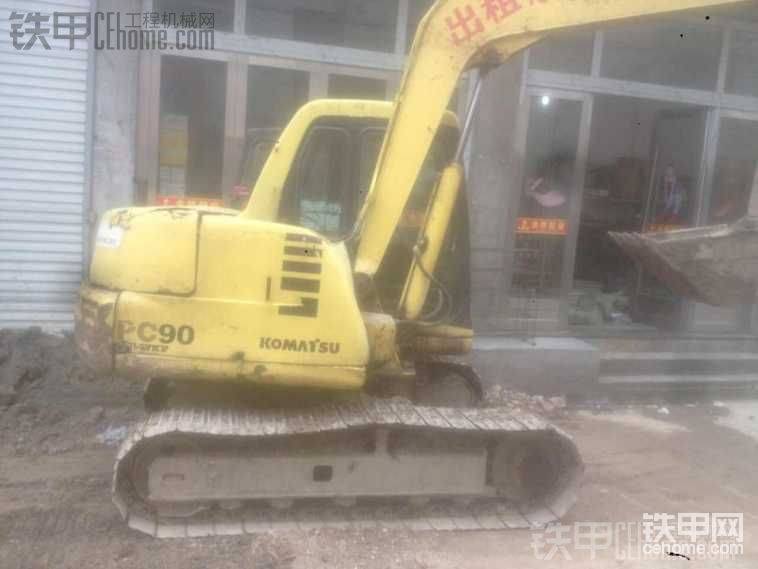

小松60杠7怠速高温,正常油门干活水温正常,求指点

谢谢你,水箱刚整的,不是大问题就好
177****8570
2016-10-27
怠速高温干活不高温,估计是水箱有树叶什么的堵住吸风口了。要不就是水箱很脏。我以前也是这样走怠速走个五六分钟水温和液压油温直接报警了。不知道你液压油温高不高,这不是大毛病。望参考
