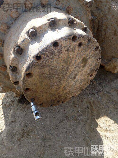

     前几天发现行走漏齿轮油,趁工地没干活,来换个磨镜油封。
   首先感谢铁甲网友在线的技术支持,如:铁甲老万、12344、挖呀挖80等等网友,再次感谢。

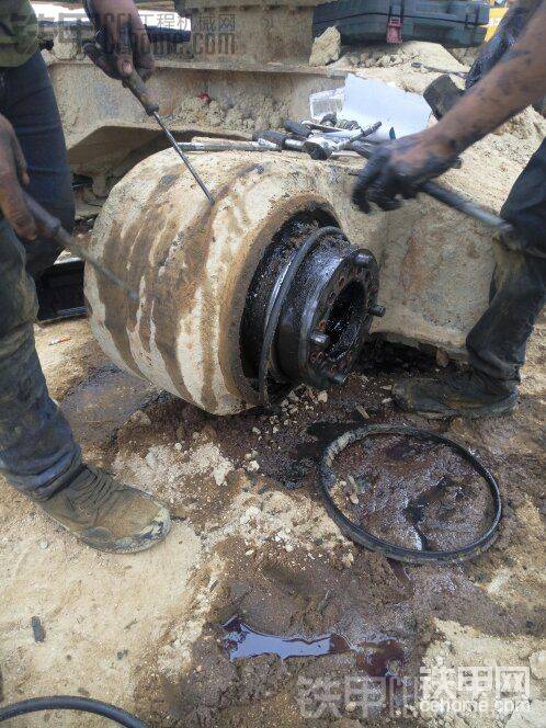

 链条给扒下来,齿轮油给放掉。然后把齿轮箱盖板一圈的螺丝卸掉。用个小锤轻轻的敲几下,盖板就下来。

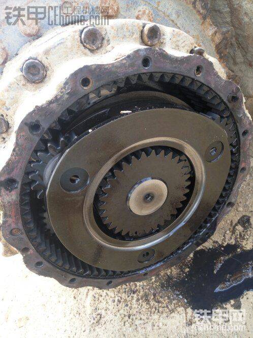

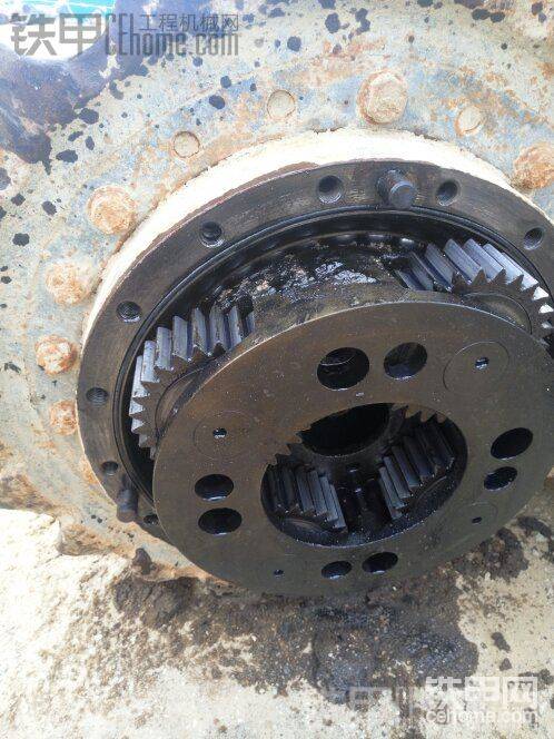

盖板打开后就是这样子的了。
<img class="smiley" src="/img/smiley/default/hug.gif">

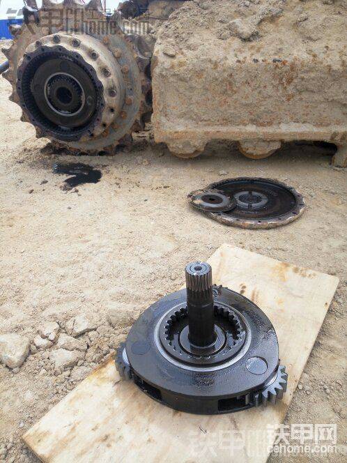

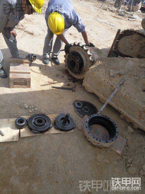

把第一个轻轻的拿出来,这玩意我也不知道叫什么

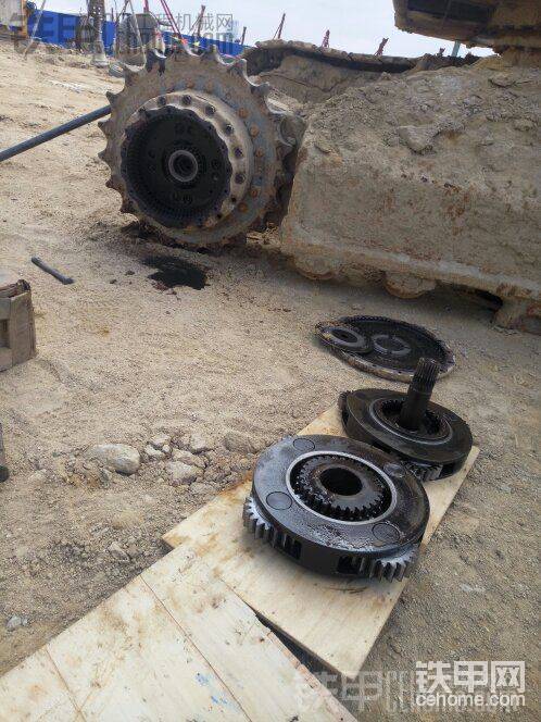

接着把第二个拿出来,记得一定要温柔一点。

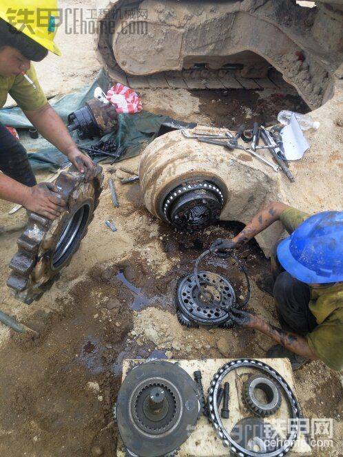

在拿出来一个小齿轮,然后把齿轮箱的螺丝拆掉,然慢慢的敲,这会齿圈能转动了,就转这敲着,就能拿下来。(齿圈不用拆)
齿轮箱拿出来了。
这里有四个内六角螺丝,卸掉。

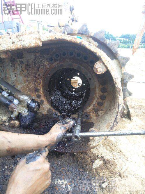

拆到这里,发现这玩意拿不下来啊,咋办呢,上铁甲问网友啊!答案来了,要拆马达!

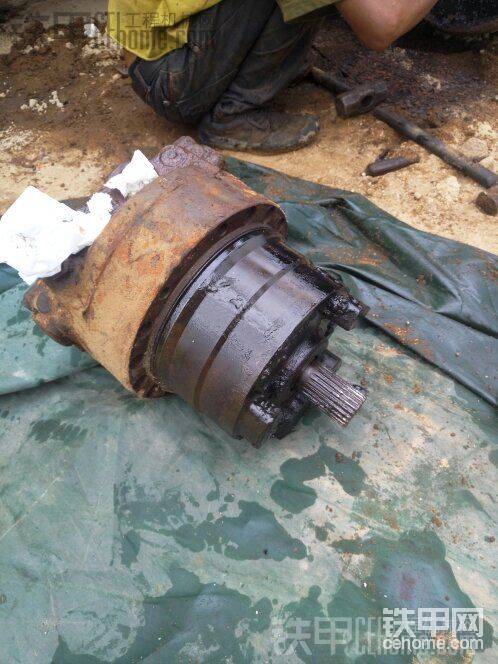

找修理工来了自己不知道怎么下手。液压油箱排下空气,油管拆了,只有四颗螺丝固定马达,卸掉螺丝。
把马达拿出来,如果紧的话就从齿轮箱那边敲中心轴,就下来了,马达好重啊!!
原来这里面还有一圈螺丝,拆掉。修理师傅告诉我,像住友的A1A2的都是这样拆的A3及以后的型号都不用拆马达了。
上大锤,几下就下来了。

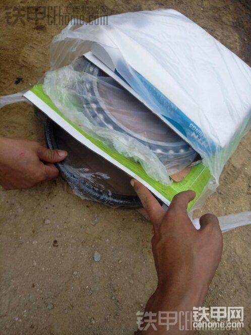

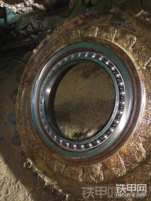

拆下来发现轴承也坏了,买吧,拿着旧件去采购咯!
这边开始用柴油清洗零件。
油封到咯,开始安装,准备挑灯夜战!

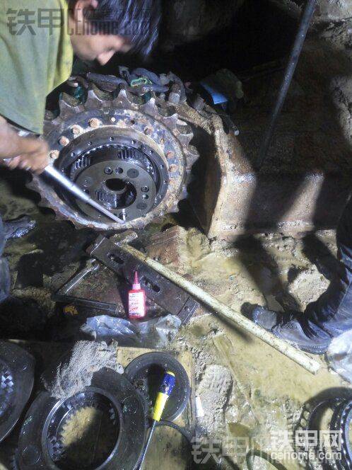

齿圈的磨镜油封和轴承,装磨镜油封的时候一定要把上面的油、水擦干净,然后用螺丝刀一点一点的给压下去,要两个人配合装才快。
这上面的磨镜油封同样的方法装上。

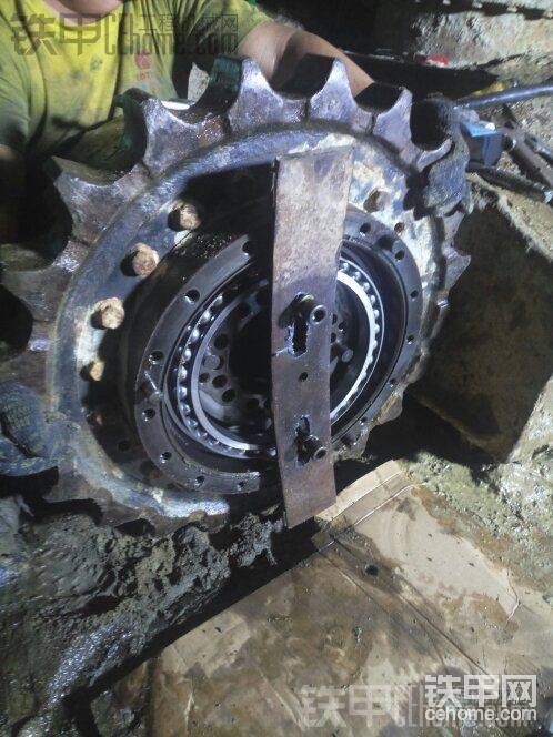

把齿圈装回去,这里,修理师傅用钢板做了个小工具,借用上面的两个螺丝孔,用螺丝往里面压,平衡的就进去了。
进去后,把轴承敲进去。把钢板取下来。
