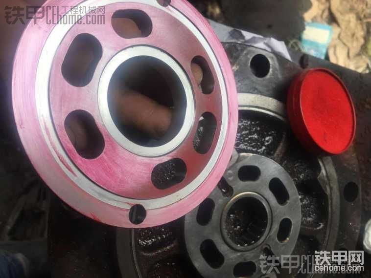

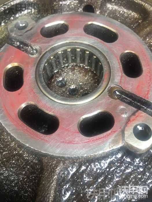

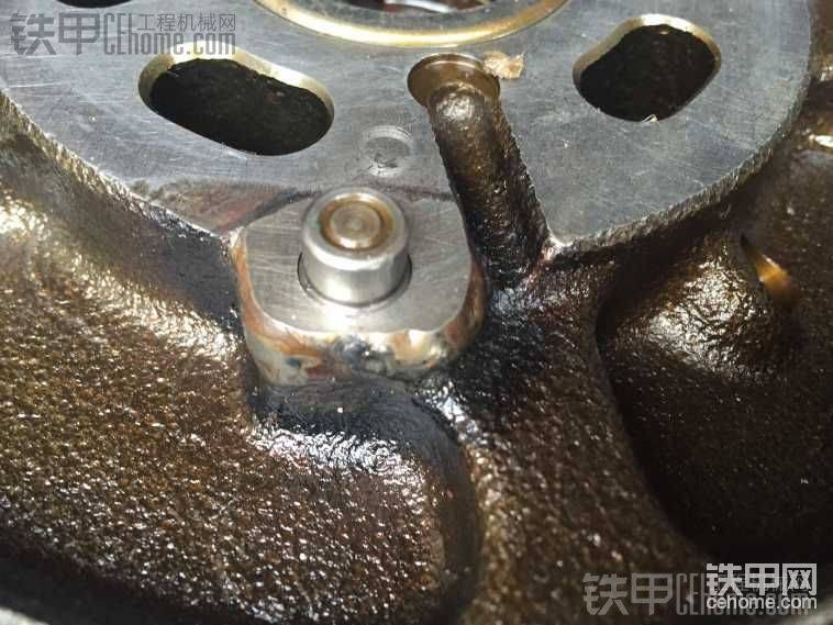

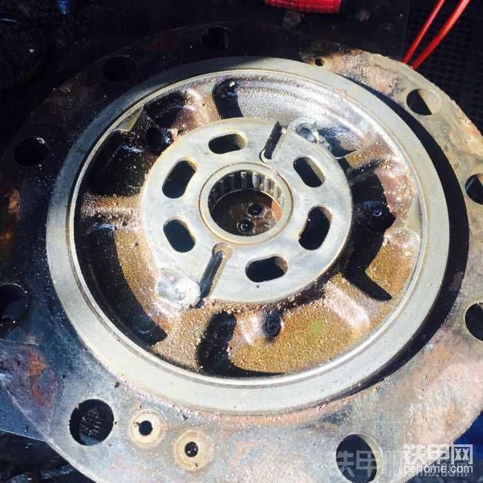

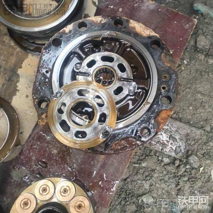

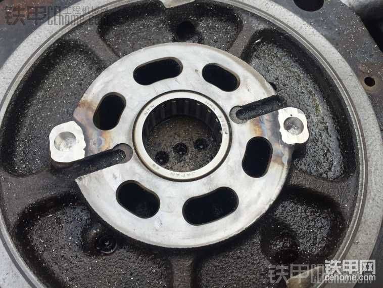

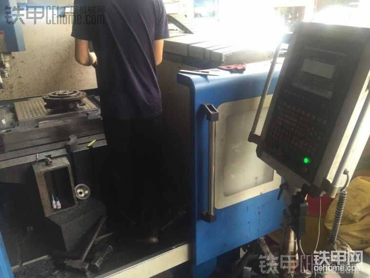

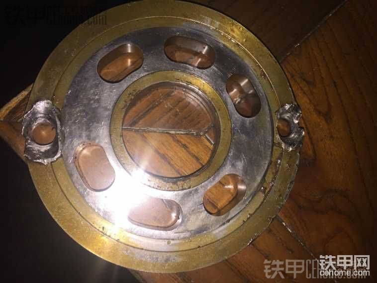

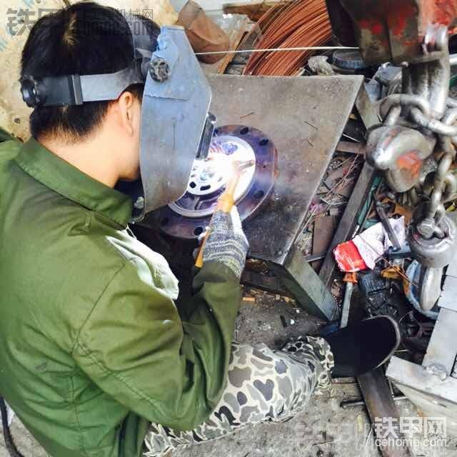

铁甲网首页 铁甲论坛 日立zX200行走马达定位销孔修复加工 发帖 评论 日立zX200行走马达定位销孔修复加工 139****2392 2016-10-17 2524 3 俩兄弟扛起一个盘子,径过十几年的风风雨雨,终于倒台了,轴承也坏了 精选上等食材与之相交,上千度的等离子喷涂焊接,让它们百年好合 数控加工中心师傅精心调校,确保最佳定位,力争达到JAPAN水准 机械化的加工已经完成,接下来是人工的研磨,确保与新盘无隙配合 人工研磨已完成,进行一项简单有效的测试 贴合完全,更换轴承,安装定位销即告完工 认真做好每件事,踏实过好每一天 日立 美图 图片 发表回帖 全部评论 寒流 2016-10-19 修理就要这样做 回复(0) 老毛 2016-10-17 赞 回复(0) akm12 2016-10-17 你们这设备好全,有好的发动机修理厂吗? 回复(0) 已展示全部评论 为你推荐 国内有没有卖卡特6020B,日立1900,日立2000? 戈力克尔机械 2022-08-15 1.4万 15 闲置22吨压路机26吨压路机18吨压路机停用待售 tregfd 2022-02-11 7301 21 转载机维修 挖机玉虚散人215 2020-04-07 5502 3 山鼎12先导操作挖机 一禾农业 2019-12-01 2816 1 精品雷沃60只有几百个小时证件齐全诚心出售 铁甲小宝-001 2019-10-23 2684 0 出售极品日立60 煮酒论挖机 2019-08-16 3085 8
