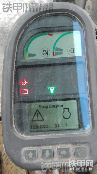

VOLVO挖机掉速 出现故障代码128PSID97
挖不平的坎坷
2017-02-09
共轨压力异常,进空气了!
卡特学习
2016-10-16
你的发动机是不是转速被限制在1100转?应该是燃油喷射系统有问题,主要检查燃油调节阀(FCV)阀和轨压传感器
挖不平的坎坷
2017-02-09
共轨压力异常,进空气了!
卡特学习
2016-10-16
