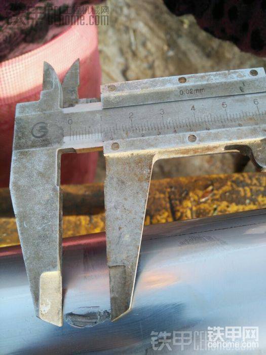

油缸伤了一公分多该如何维修?

					2016-12-11佩服-- 这就要看操作者的技能水平了- 其实,冷焊,也是在电弧焊的基础上发展起来的,克服了电弧焊的热效应对金属母材带来的金相组织变化的影响,更为可靠; 而电刷镀,则将两者的优点结合在一起,达到了趋于完美的修复效果--在工艺措施上,不留缺陷; 很多能工巧匠,可以靠自己有修的技能,做出行业专家所难以相信的奇迹--我以前所在的超大型国企,有一个老技师,经常做出来令人称奇的活路--一次,一台250Kw同步电机的轴断掉,原产地的北京电机厂专家们建议,只能更换大轴;而这个老技师,琢磨了两小时,“交给我吧-”一整夜过去了,告诉我:“去加工吧”,几年过去,那台电机仍在继续运转-- 在技术研发的路上,有很多需要克服的障碍,这就是同仁们的作用,只是,人们会做得越来越慎重可靠,而不是像当年爱迪生,是靠撞墙,来一步步寻找答案--因为,有了核磁共振,可以得出比CT更好的检验结果;有了氩弧焊,可以做到不必靠高精尖的技能去完成一般人做不到的有色金属,不锈钢的焊接工艺; 科技在进步,我们也在不断发展,很多工艺,在推广前,要做可靠性验证--包括金相组织分析,我们引进的刷镀工艺也一样--要高度可靠; 这工艺有局限性,由于成本问题,只能就近运用,除非价值高的部件,不然,不好进行覆盖半径过大的使用。 回复(0)

					2016-12-10我焊过好多了,没有一个漏油的 没一个断的 回复(0)

					2016-12-10这你就外了-- 说多了得罪人- 这损伤处太深,如果用电焊直接补焊,会引起油缸杆金属的金相组织变化,有断裂可能; 目前最好的工艺,是先冷焊修补损伤,刷镀修复表面。 回复(0)

					2016-12-10刷度也得用砂纸磨,也贵,用电焊机点焊,布砂轮磨平 回复(0)

					2016-11-14整体电镀,也必须用电焊修复损伤处,修磨,然互才能电镀【槽镀】,最理想的办法是电刷镀。 回复(0)

					2016-11-02电镀是最好的,不然会影响油封封油,会有很多连带影响,广州华悦工程机械配件商行专业油缸油封密封件,有需要可以咨询,服务热线15818169870 回复(0)

					2016-10-14氩弧焊填平,细锉刀,在用细砂纸打磨到手摸没有高低不平的感觉,平时停机是把伤口收到钢里免得上锈, 回复(0)

					2016-10-14这个只要不是很深应该没有问题 回复(0)
