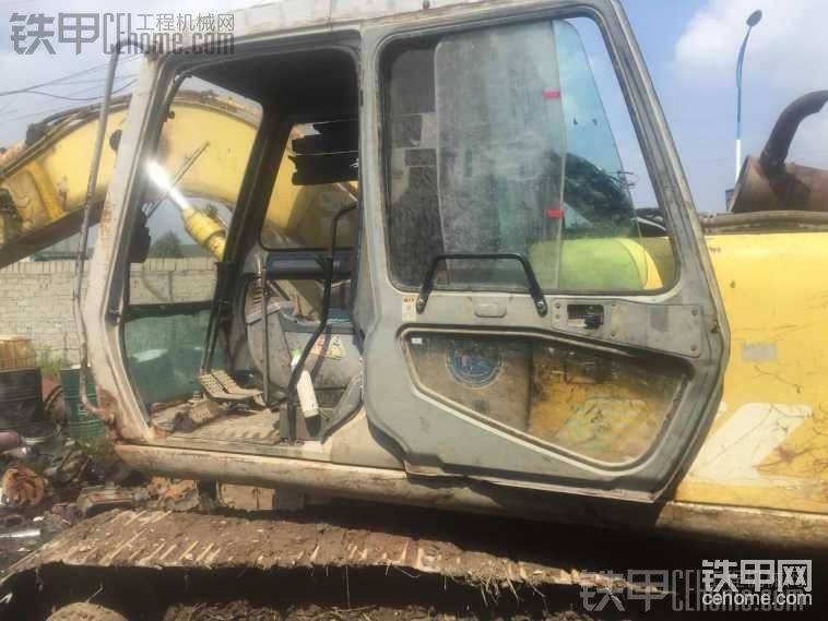

机主反应:热机闷车无力,经过我们实际试车,确实如此,而且调节无果,机主精明人,作出指示:原车修复,决不改泵(以前叫人改过川崎泵造成水温高油温高,故打死不改)任务已经接单,拆检吧

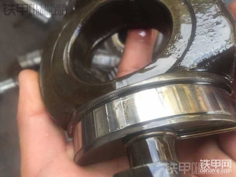

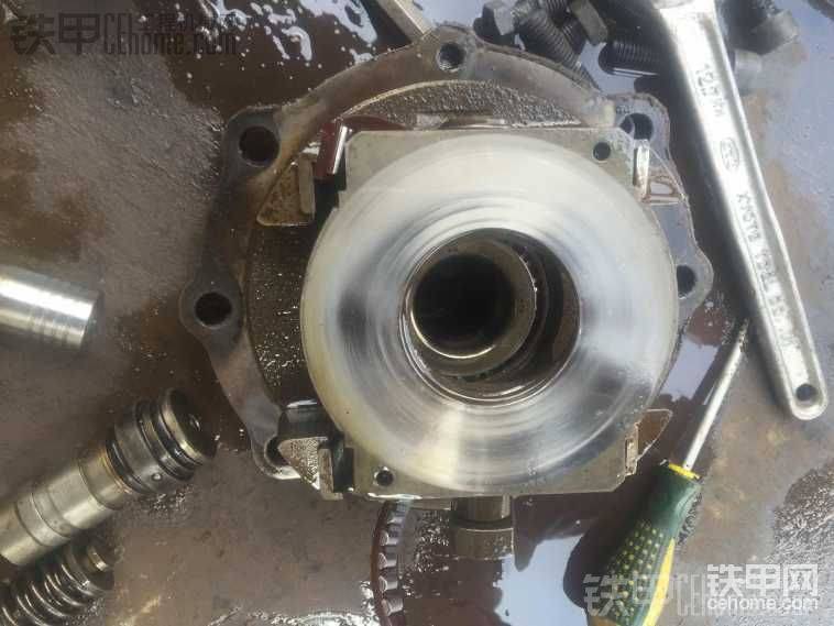

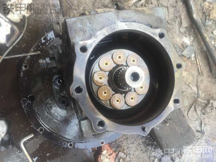

泵胆柱塞等泵机构完好,看看变量盘半瓦轴承吧,磨损咬坏严重了呀,是不是问题根源呢,机主看见了直呼这是问题症结所在,卡死在此,换掉就可以了,小问题,可把机主乐坏了。我们告诉机主,要不咱俩打赌,换上去如果好了问题解决了,我们不旦分文不取,还再给你一万笑纳如何,问题还是一样的话,你得先给咱一万kk歌。机主看我们态度坚决,不敢放肆了,接着找,

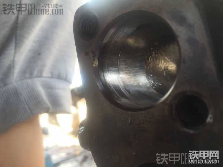

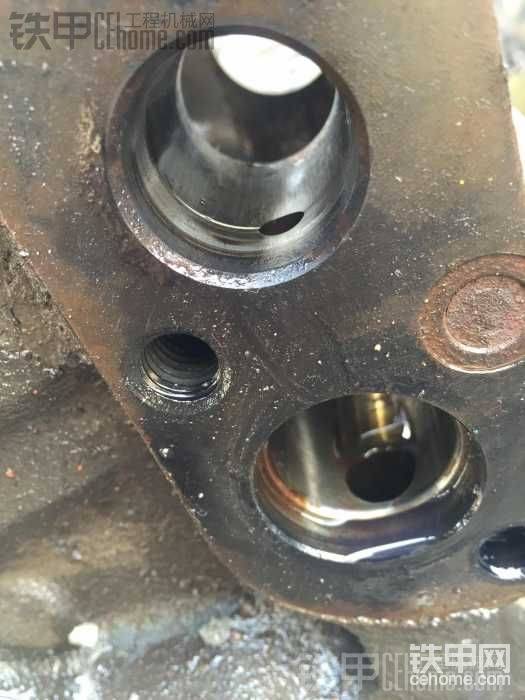

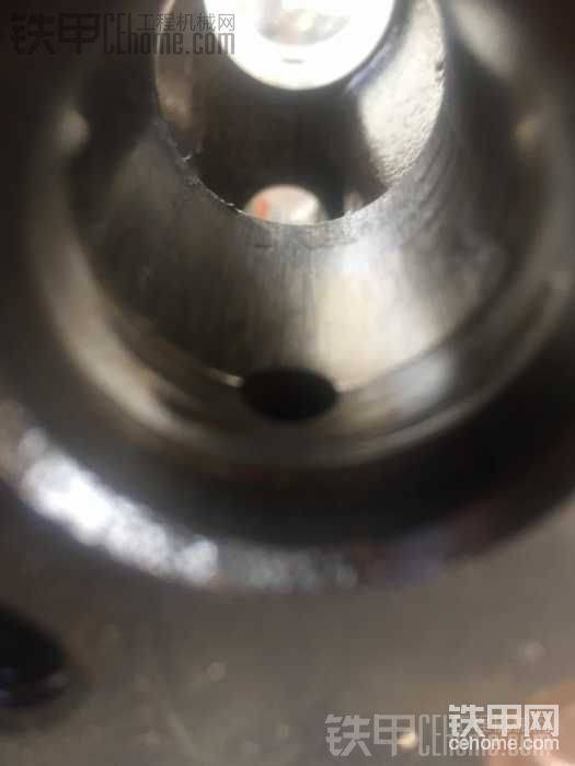

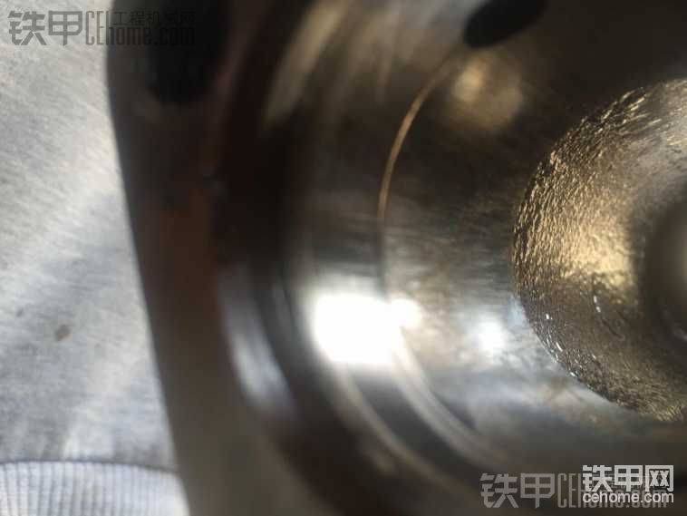

真正问题是在这里,变量伺服活塞严重磨损造成内泄严重,、、已经造成0.5mm的磨损量了

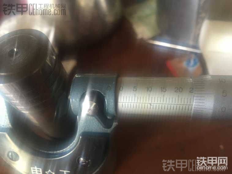

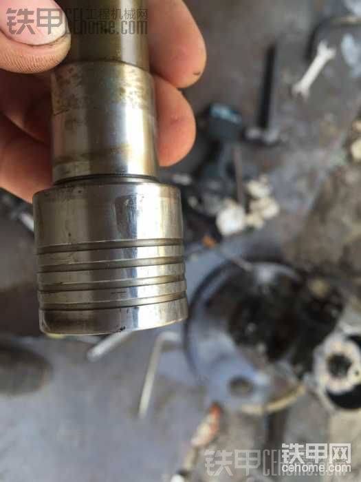

经检查,伺服活塞磨损极小,2丝吧,日本这东西就是好,锻造的吧,问题是找出来了,乍修吧,待下回分解、、、顶吧,哥们
