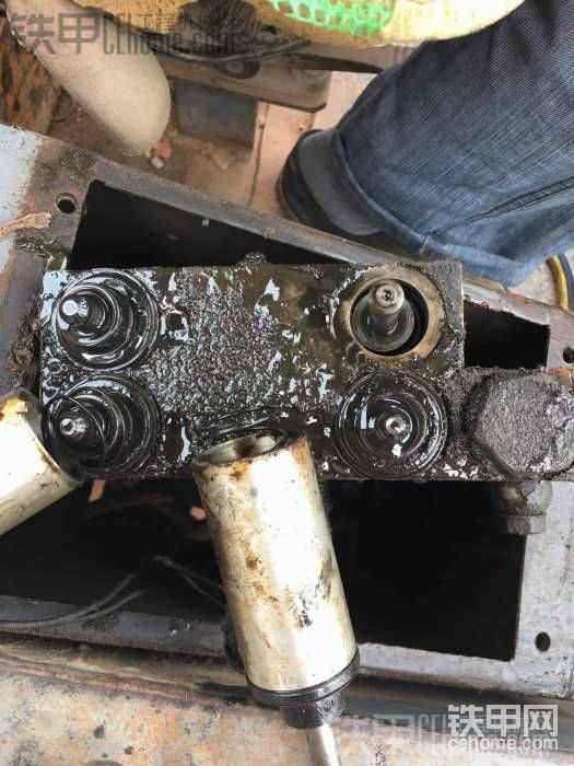

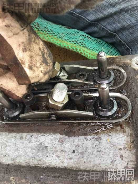

吊车在修架子,铲车没事,顺手拿件更换油封,操纵杆都被掰断了,拉线选手你们轻点啊,可想而知油封也好不到哪去,
忽视下修理包的盒子,那只是个烟盒,这款修理包里没有那个导杆和套,这种主要是油封事,那一种的滁过油封还的更换套和导杆

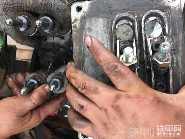

提起来好换,真好卡在那
提起来好换,真好卡在那

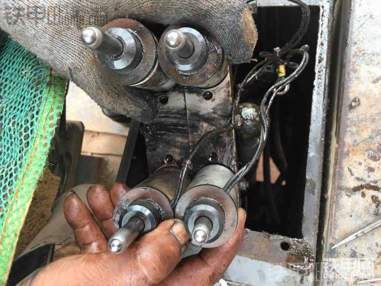

四个压杆和4个内六方固定螺丝
四个压杆和4个内六方固定螺丝
拆东西无人拍照,金属桶子里边有弹簧,就在上边放着,没有丝扣,就是看到的压杆里的油封坏了,可以轻轻地拿出来的

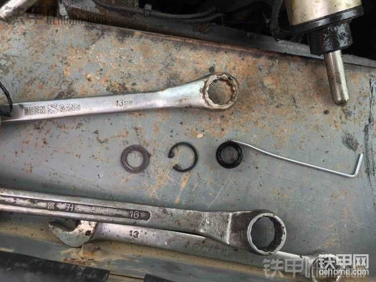

还好带有经常修理推土机变速箱用的拆装油环神器,直接秒杀了小卡簧,本次主题就是垫片下边那个小油封需要更换
很快更换完毕,稍微擦下就往上装,害怕电话打来叫装吊车

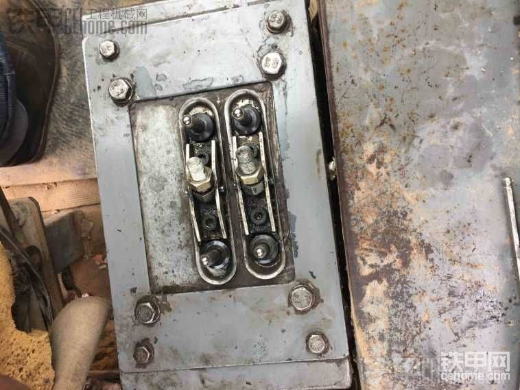

这个大压盘是没有方向的,已知我以装反
这个大压盘是没有方向的,已知我以装反
装到这步,试下四个杆的灵活度和高低一样不,我这反正没问题

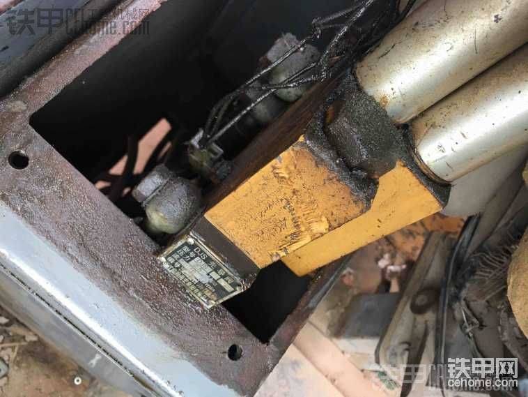

已经更换完毕,徐工操作杆先将就着吧,检查下更换下来的,别一着急那个给忘了更换了,新手不建议自己换。
虽然用的是小松钥匙,还和小松很像,但绝对不是小松,还有个宇通的问题,有的甲友发个图
