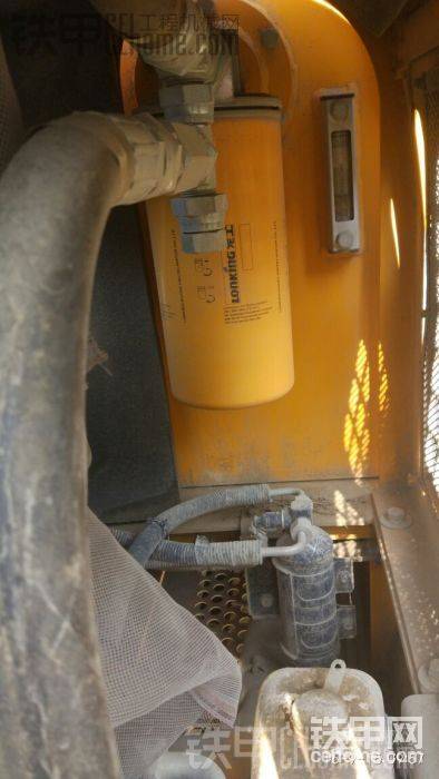

打字打的好累,这样可以的话,明天更换液压油有详细图片和文字
新衣服
2016-09-27
请问大家这样更换是否可以,散热器和大泵油管里的油都换的差不多了?
再次恳请大家指点批评!回复(0)
新衣服
2016-09-27
找一根软管子在二臂破碎锤管的出油口接上铁丝拧紧,打开阀门,起动机器,按下破碎开关注意观察液压油,直到新油流出,熄火关阀门,(同时找一人慢慢加油新液压油到液压油箱)
新衣服
2016-09-27
下面是重要一步,也是需要大家批评更改的地方!!
新衣服
2016-09-27
本人最近在挖深沟.感觉是换液压油的好时机,铲斗和二臂油缸全部收回,压下大臂到沟中调整好姿势,液压油箱底部放油口移至两个链轨中间把空桶对好放油口,记一下此时的液压油标线,打开放油口开始放油, 液压油放完之后拧上螺丝,更换滤芯,加新的液压油到刚才记得液压油标线,
