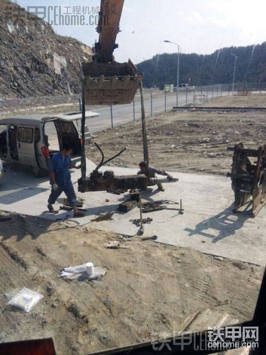

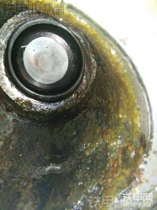

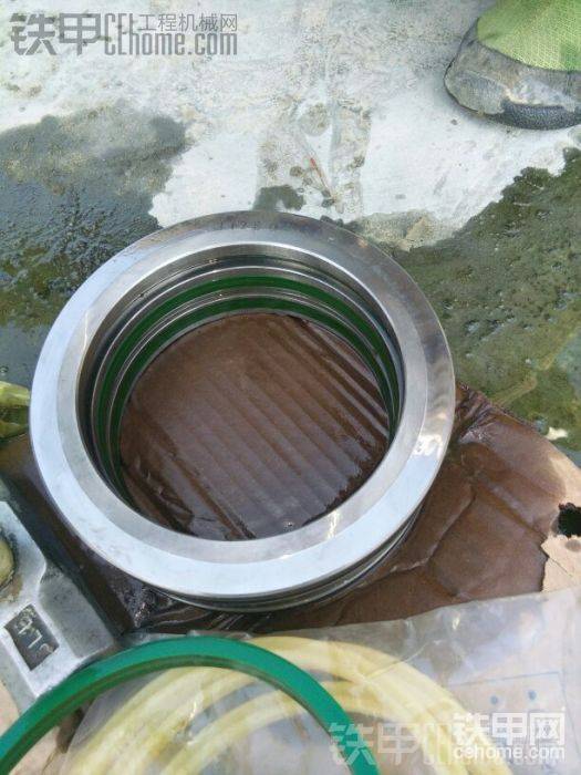

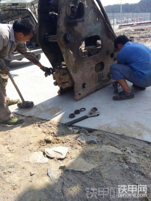

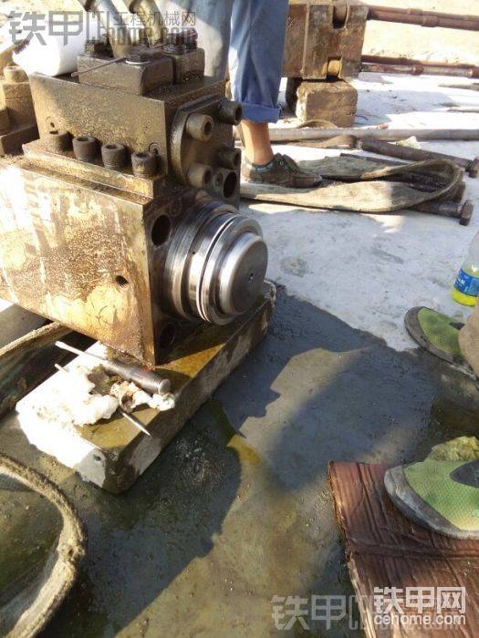

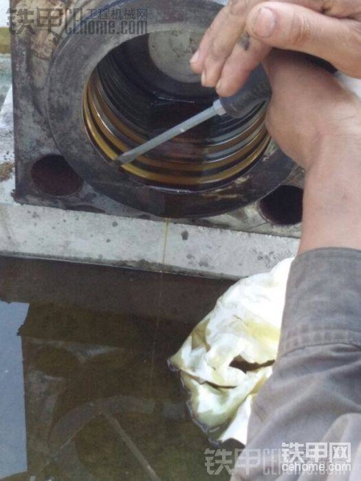

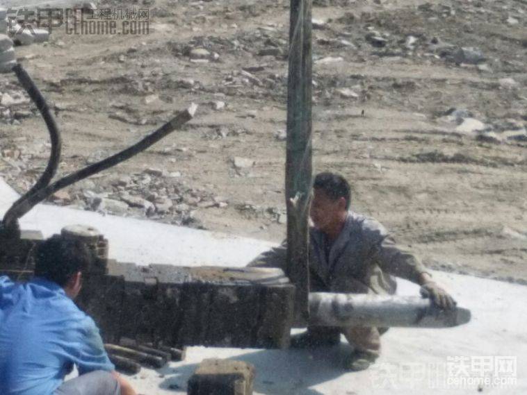

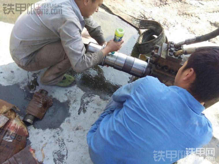

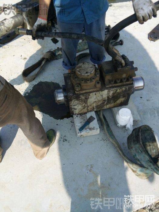

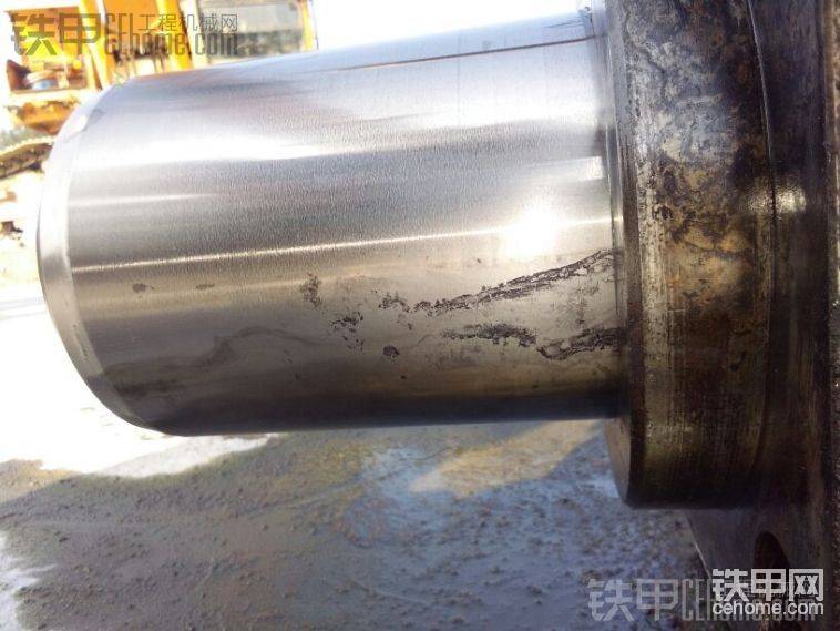

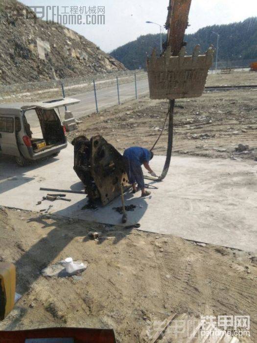

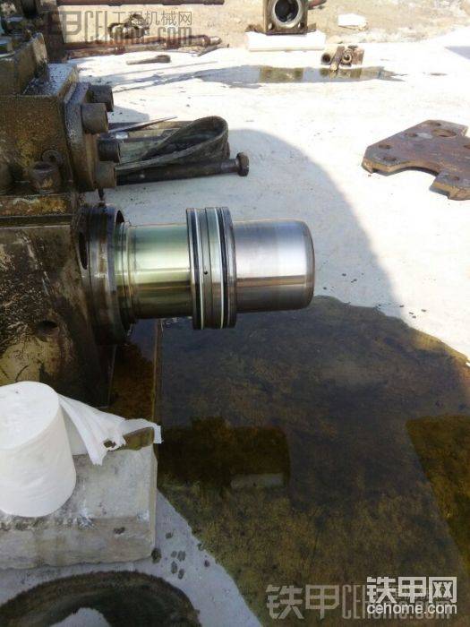

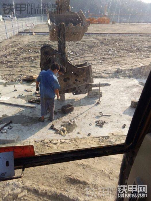

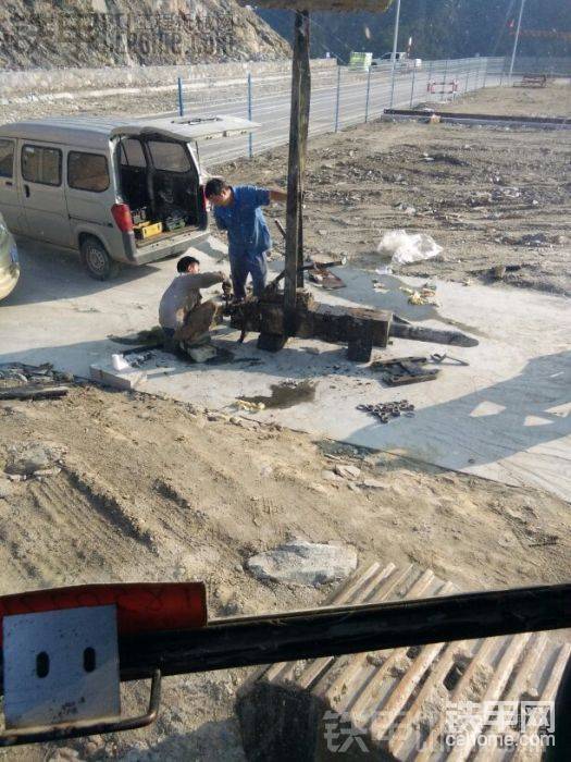

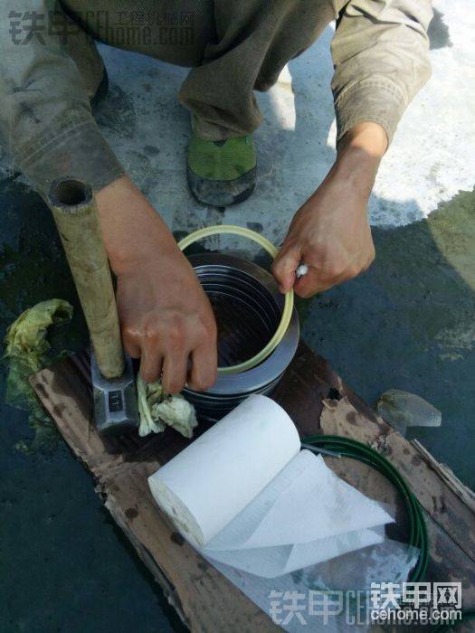

铁甲网首页 铁甲论坛 维修破碎锤,全程图解 发帖 评论 维修破碎锤,全程图解 FDBLOVECYC 2016-09-23 1219 3 泰石克210破碎锤,顺着钎杆漏油了!修理工没扳手,果断淘宝买!57的,38块!挺便宜的!上图了 拆啊 氮气室螺丝,各种拆啊 粗螺丝全部拿下,吊大壳子 壳子拿走,露出小炮弹,像不像? 垫好木块,准备解体 拆啊 露出缸体! 露出活塞 改锥拆油封,可能全国修理工都用它 活塞有点锈,都是坑了!打磨,对付吧!换不起啊 希望能用的住,漏油的罪魁祸首 上缸体,封氮气的活塞 上新的,NOK,某宝买的,820块 下缸体,心钳杆 上缸体效果图 组装,大家齐开帮忙,人少了,缸体螺丝对不上 组装 上壳子,狠麻烦 此次维修扳手38,工费800,油封820!破碎锤这东西,就放着,所以我一般不用了,就是用黄油堵住出气孔,垫高锤尾!有点角度,防止进水!时间厂不用,就放掉氮气!以上个人总结的,文采不好,大家希望能看懂!有不清楚的欢迎回帖咨询! 特雷克斯 820 美图 图片 发表回帖 全部评论 湖北天门小挖 2016-09-23 我是来看图的! 回复(0) 河北人 2016-09-23 图昵 回复(0) 修出个未来 2016-09-23 放时间久了,对油封也不好 回复(0) 已展示全部评论 为你推荐 刚开没几天加藤,这个故障灯是指的什么? 铁甲XP 2020-03-13 6345 2 海外靓机:橙红色的特雷克斯 诛心 2020-06-08 5675 7 海外靓机:特雷克斯-德玛格履带吊 诛心 2020-02-08 4149 6 海外靓机:大黄 诛心 2020-06-05 4142 5 海外靓机:特雷克斯 诛心 2020-05-30 8334 2 海外靓机:特雷克斯 德玛格履带吊 诛心 2020-03-08 5057 8
