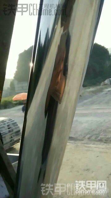

拆个油缸费劲吗。呵呵。
学无止尽
2016-09-21
能,看我的。
斗山220挖掘机
2016-09-21
细小的竖直划痕砂纸打磨还可以,出现横纹和凹槽就不建议砂纸打磨了。
l1258285398
2016-09-21
缸体凹进去一小块,能打磨吗
修出个未来
2016-09-21
别动,用最细的砂纸打磨!
l1258285398
2016-09-21
要把油缸拆下来吗
斗山220挖掘机
2016-09-21
当然可以修复,电镀下,液压件厂都可以做的。
l1258285398
2016-09-21
可以修复吗?
斗山220挖掘机
2016-09-21
有事,明显的有凹坑,会拉油封和污染液压油,及早修复。迟早的事,宜早不宜迟,反正脱不过,对不。
