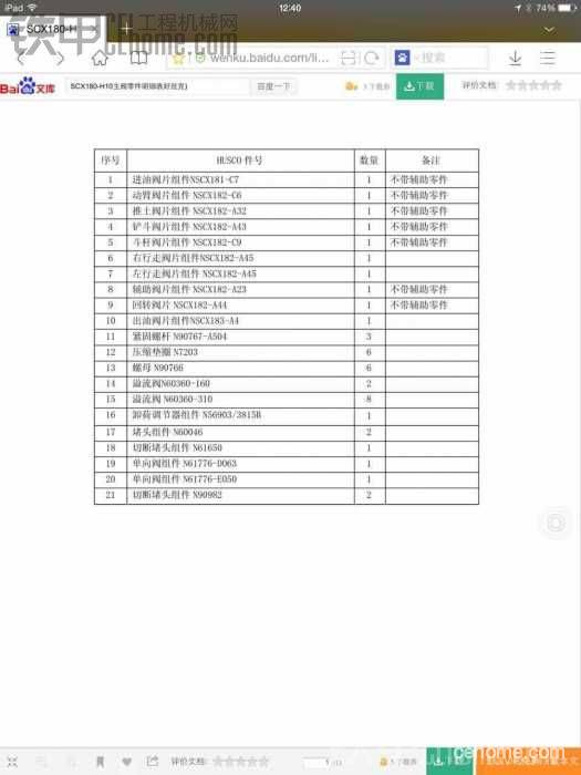

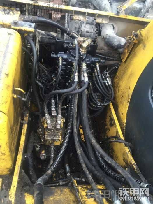

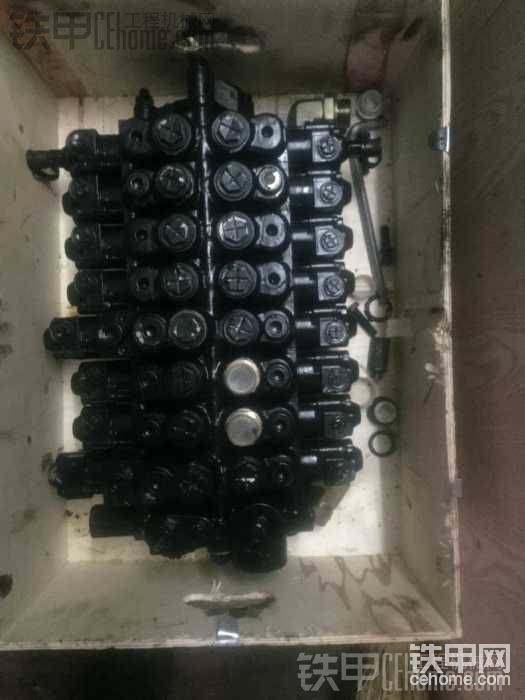

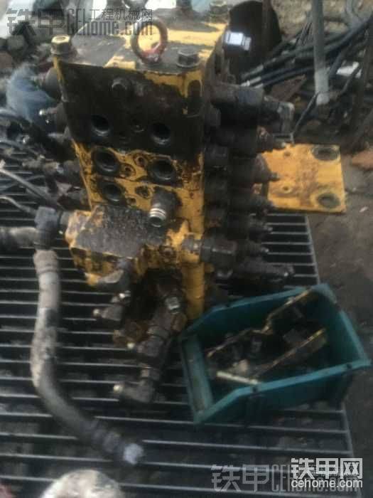

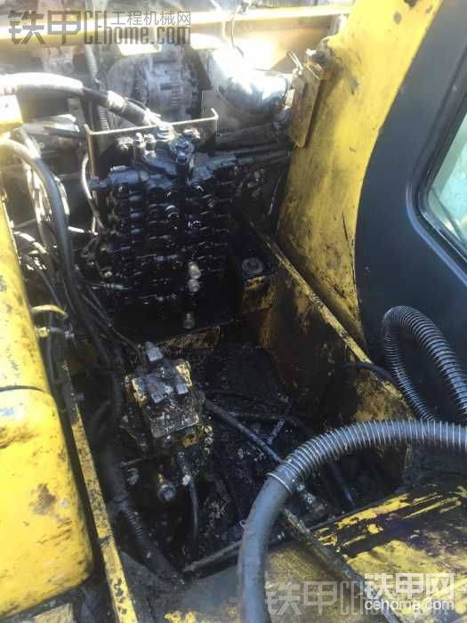

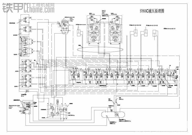

此款机器以掉臂、热车无法启动,而闻名业界,车主从一百多公里外拖来决定解决此问题,已经打下包票,当然了,发这已经是机器运行八个月才敢拿来大家分享一下的,使用的是三一75的多路阀好丝克180,最大流量180L,压力32兆P,复合动作比原装阀流顺,效果好,车主满意,已经验证使用此阀可行
