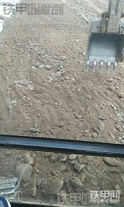

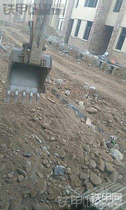

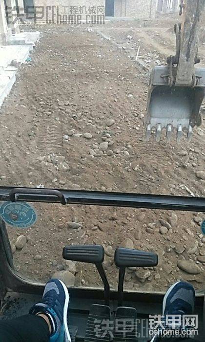

请大神赐教这该如何整平,全是大石头,
铁甲忠实粉丝小飞
2016-09-13
不会挖坑埋了?头脑要理智。挖小坑也行啊
152****3326
2016-09-12
我门这河石基本都没沙。都能捡平。大小参杂都好捡平。就怕全大片石头
152****3326
2016-09-12
笨。正常捡平。大石头多了挖个大点坑。细的上了把大的埋下,再继续。重复以上动作。你这完全可以捡平
181****2895
2016-09-12
先把捡平 把石头全摞在一起, 挖个坑埋了
134****0004
2016-09-12
太大哪些、挖个小坑埋进去
三一75c_9
2016-09-12
中间的墙和右边的都不可以动,石头拍下去一整平又出来了,
152****5563
2016-09-12
看看墙可不可以挖掉,那种小石头直接拍下去就是
