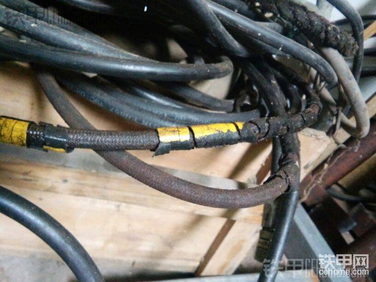

驱动轮液压管爆了,怎么办?求指点!

爆了就换。拆了要抽出去的时候用跟绳子栓一下,然后抽出去把绳子就在里面,换的时候用留在里面那根绳子扯回去一接就完事了。

爆了就换,不用紧张.

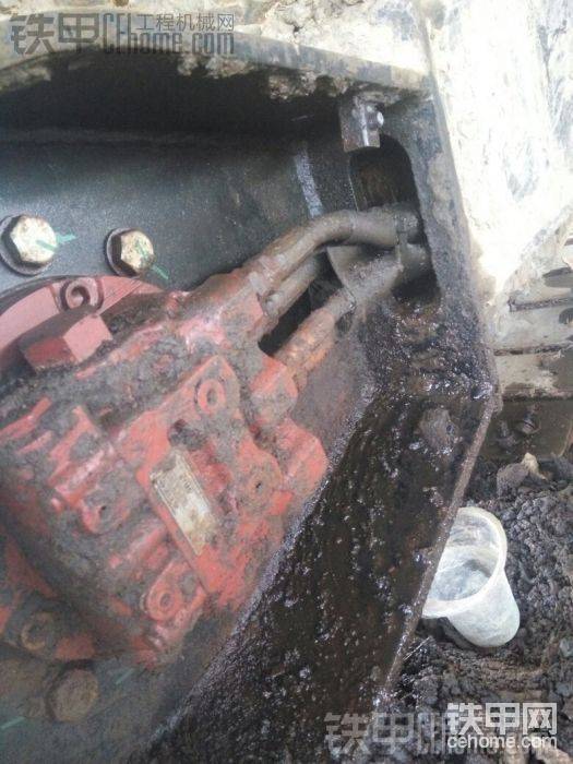

挖个坑,把挖机开到坑中间,人在坑里好拆点。

撑一边起来人好下去拆吧

没事接着用吧就是漏点油要不然就换了吧

看来又是国产机
我的行走液压管刚拆出来就看到你了,想到等下还要装回去就头疼。
