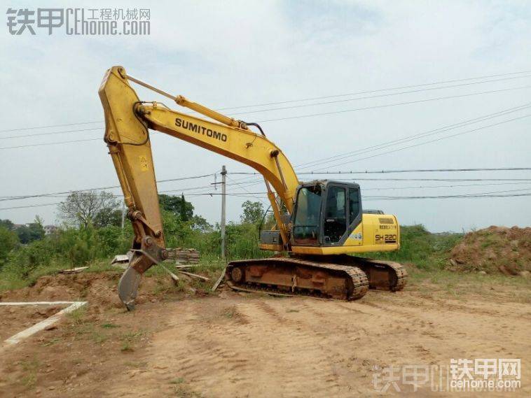

考虑到这个问题了,换了两个不同的密封圈都不行。现在怀疑可能是管头有裂缝!这几天多路阀把人都搞伤了!修好这个坏那个
黄胜
2016-09-09
住友的O型圈比较薄。用厚的容易坏
还行吗?年轻人
2016-09-09
勾的动不
还行吗?年轻人
2016-09-09
我也是这么感觉的,点背了!
还行吗?年轻人
2016-09-09
住友车没接触过,不懂怎么看压力。安讲四千多小时的车什么都没动过!压力应该没问题啊
隔壁小王
2016-09-09
200来顶一个
cb123
2016-09-09
运气问题。遇到组装不良的机子了
小松75UU-2E
2016-09-09
挖机压力太高了吧
还行吗?年轻人
2016-09-09
请教下夏天做事油温多少
还行吗?年轻人
2016-09-09
略高
