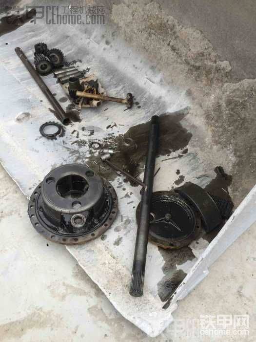

你看看我以前发的,修成功铲车的贴,记号是自己去假设的,每个齿都可以做记号,好看,好找的齿做记号的就那几个,比如大小齿说,如果大的齿和小的齿能对齐的话,就可以把那个齿做记号用,三个齿都必须找这种齿来做记号,也可以同时找大齿能对齐两小齿中间的那个齿做记号,装在太阳轮上,必须记号齿在太阳轮两齿中间,
老玩童
2016-09-10
记号是自己找出来的,本来是没有记号

估计你行星齿轮没对好

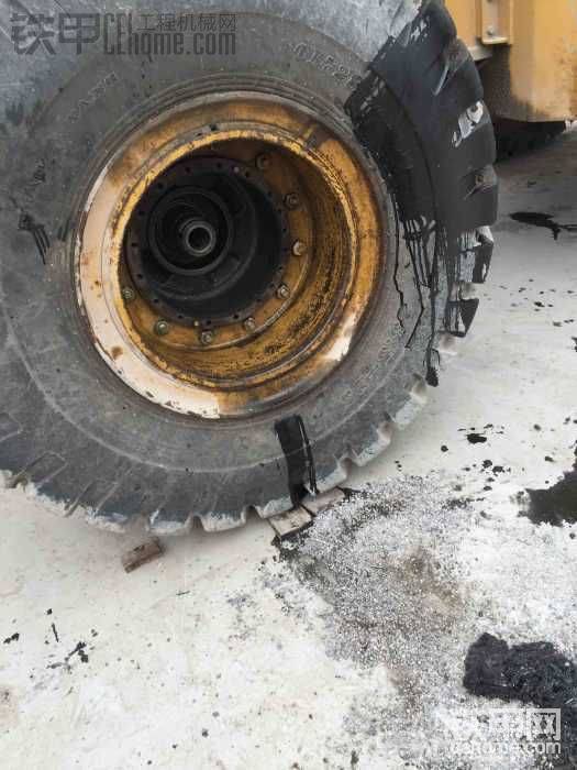

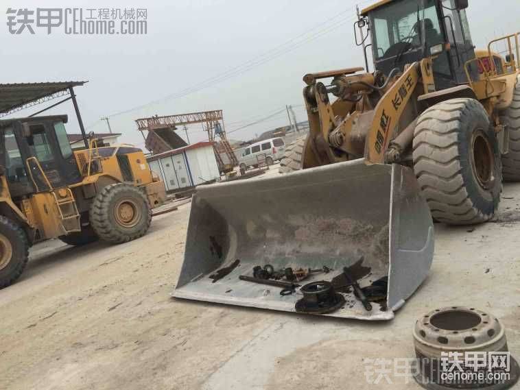

成工是仿的卡特中型装载机!厎盘在装载机中应该是质量最好的!应该是使用的问题!你在你所在的城市买成功的桥配件根本不好买!只有司机使用出了问题才会坏轮边!只有成功才配的仿卡特双级减速轮边!修理装配不好还会坏的!要三个齿轮的关键齿对准太阳齿轮才行
