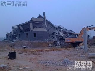

菊花已经被爆的不像样子了,以后要改正了,要不然天天被老板说,机子是195贴215的标,我接手开的时候是800多小时,全款的债权机,价格挺便宜,三一在国产里也算是可以了,买来就装锤了,
锤那也是二手锤,管路是三一公司给走的,说实话炮锤管路走的真心不好,

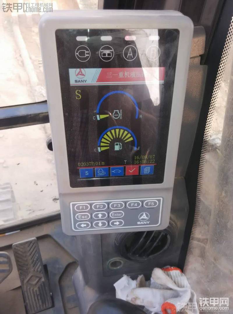

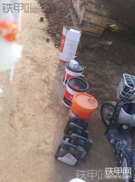

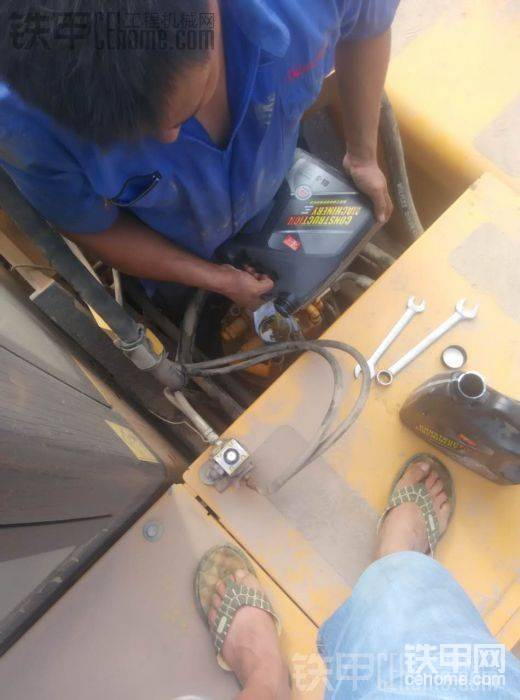

一堆钱啊!大部分都是宜悦牌的,三一公司送的,启动机子,摆好姿势,先放机油跟旋转齿轮油,三一的旋转齿轮油流的特别慢,放完待一个多小时,旋转马达下面有个开关打开然后把加油口也打开好跑气。然后斜打开机油油底壳开关,三一这点设计特别好都用开关保养方便
机油就流的快多了,加机油,先把油底壳放油开关关上然后换机油滤芯,售后说机油滤芯里倒点机油就行,因为一着车就灌满了,这好像跟论坛里看的不太一样,不说那么多听售后的,换完滤芯加机油,一桶零两升,倒多了还要往外放。

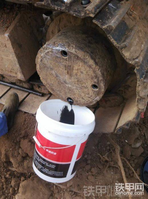

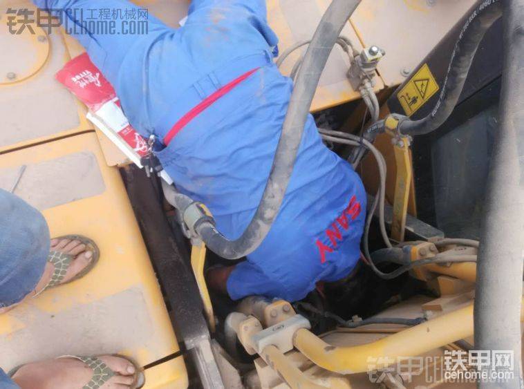

加完机油放齿轮油,三个全部卸松,然后把桶准备好,齿轮油可不是一搬的臭,现在干工程不容易,熏到别人会挨骂的,先把下边一个拿掉,因为先拿下边一个流的慢,不容易弄一手油,然后拆上边一个跑气流的就快了,拆中间那个是因为加油方便,一个马达一桶多一点。感觉放出来的油好黑啊!然后就是换空滤,我都没来的及照就给换掉了,真不给面子,因为拆房子比较多所以空滤吹了5、6次了也该换了。

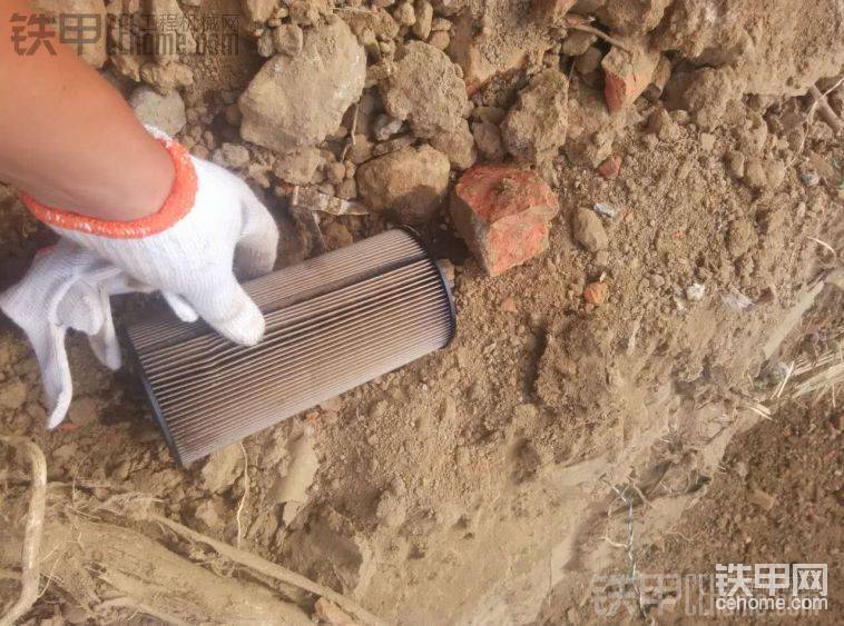

换柴滤一个纸滤140不过质量挺好,原厂的东东用手一掰杠杠的,就是太干净了点感觉挺可惜的,三一厂里送的三一配件三一车上不配套我也是醉了。
