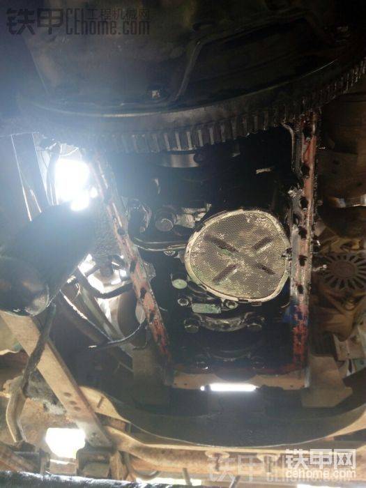

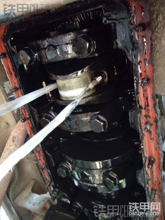

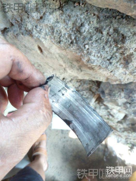

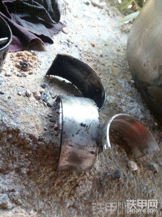

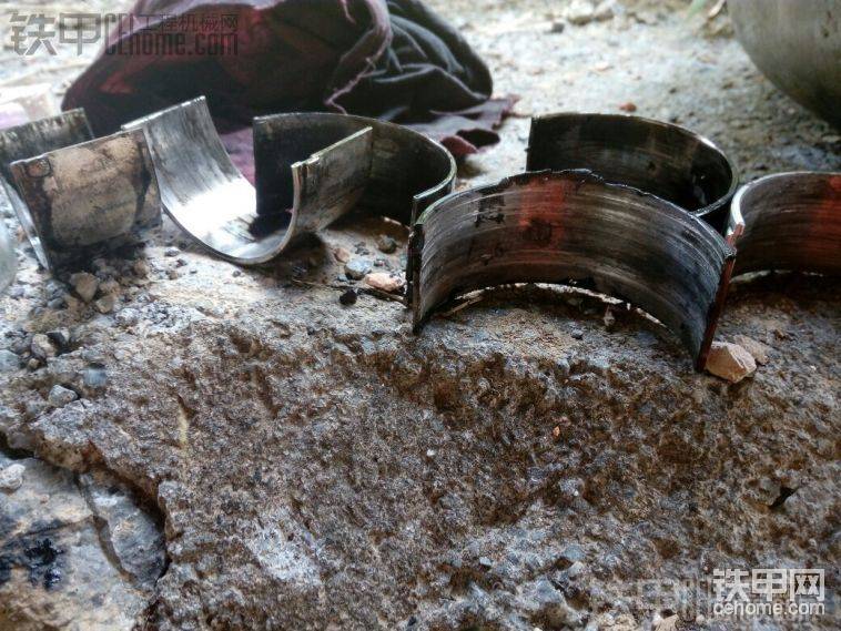

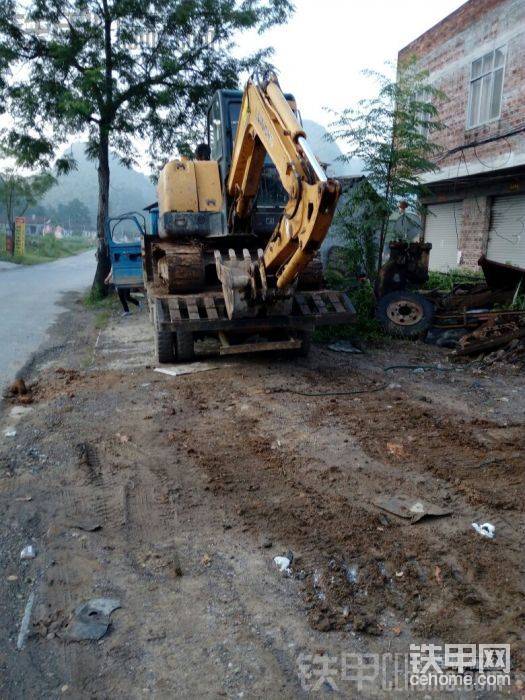

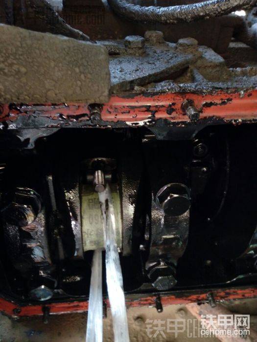

这个拖车用了六年除了轮胎其它的没给我闹过,前几天老爸拉机子,我和他说机油有点少,你要加机油,他嗯的一声我就走了,过了我用的时候发现发动机异响机油表不上,检查时候没有机油,心想肯定有事了,就找老爸说了一通,他打电话去拆车的地方问发动机总成价格(云内4102没有增压的),拆车老板报价四千,老爸说不修了,说他太多他第二天早上我还没起就去再买了一辆拖车,我没有和他说话,自己网上查配件,六配套和曲轴都不到三千,后来决定自己修。把车开上车槽先拆油底壳检查曲轴问题,拆开后用扳手摇瓦盖,果然是瓦的问题,把瓦拆下来惊呆了,瓦伤得厉害都粘到曲轴了,心想曲轴肯定完蛋,老爸过来看说没有事,打磨一下就可以了,下面是维修图片,全程自己一个人
这连杆瓦……
这连杆瓦……
没有哪片是好的
没有哪片是好的
看看
看看

用砂纸卷起来再用绳子圈着拉回拉磨
用砂纸卷起来再用绳子圈着拉回拉磨
磨到没有瓦粘着就OK了
磨到没有瓦粘着就OK了
装瓦事由于手全部是油就不拍照了,装瓦时瓦的两面都涂机油,曲轴也要涂,反正死马当活马医,全部装好后加机油发动,一切顺利,没有异响了。夜深了,该睡觉了,写得不好别见怪,没睡的甲友晚安
