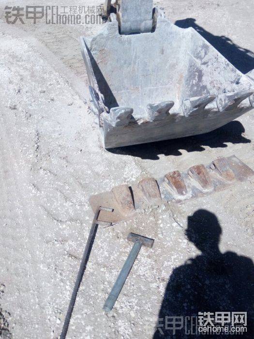

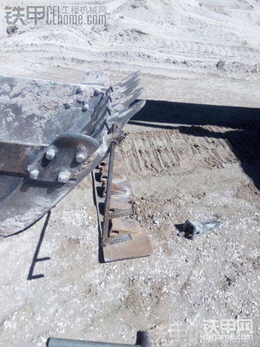

因工作需要前段时间加工了一套铲板,今天干活需要用下面播放换铲过程上神器

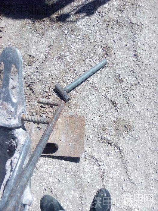

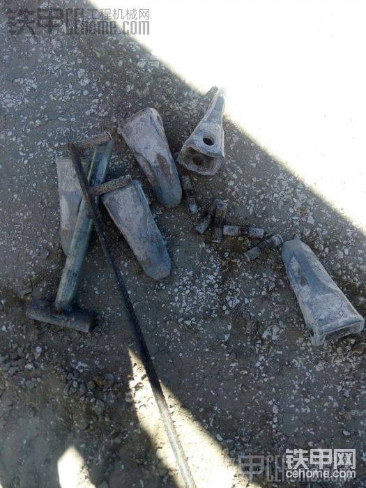

打销子用的F型钢筋
打销子用的F型钢筋

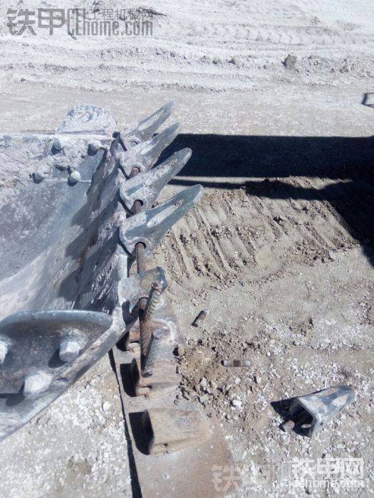

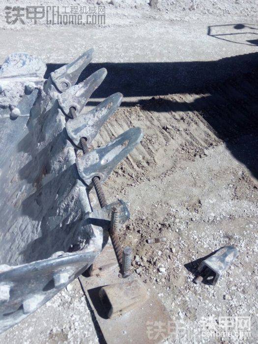

下边齿方法
第2,3,4个
第2,3,4个
因为F型钢筋有点短最后一个牙齿方法和第一个一样
全部拿下
全部拿下

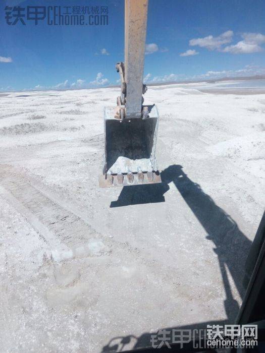

干活中
干活中
