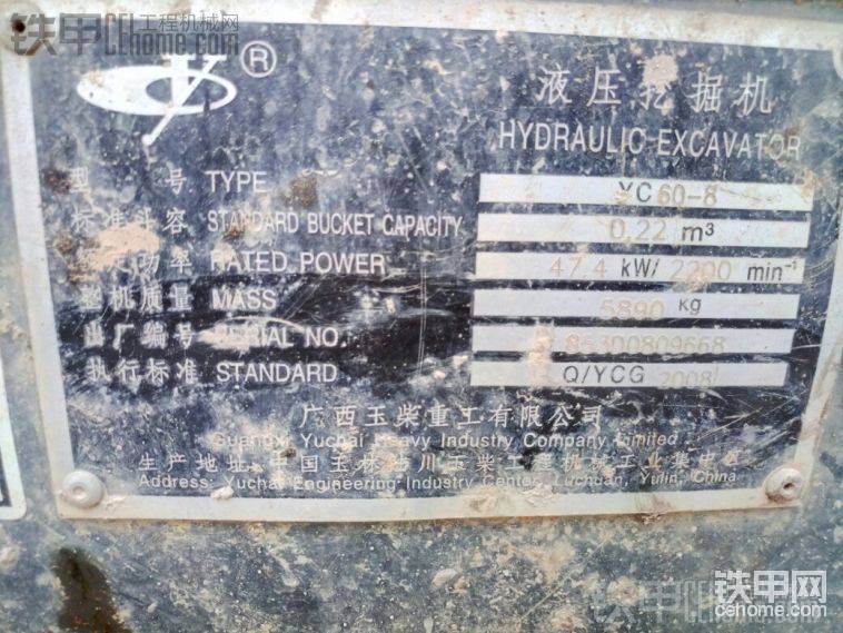

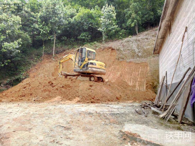

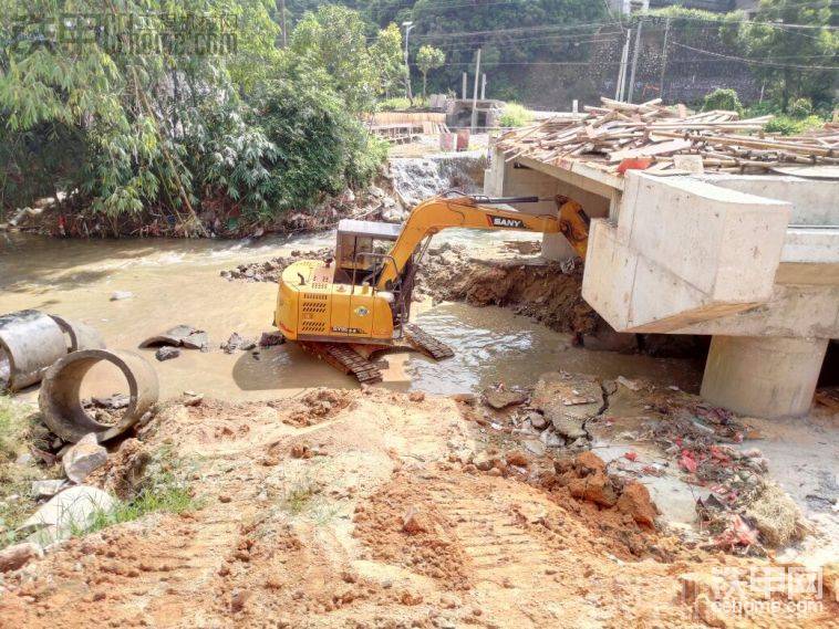

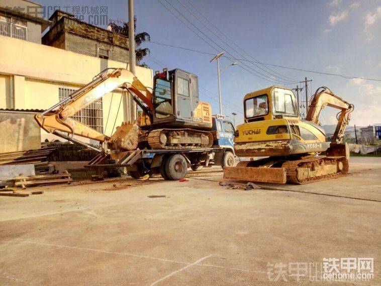

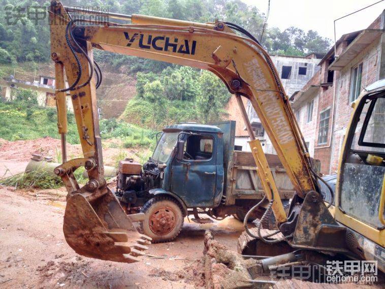

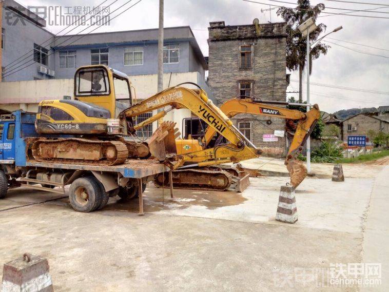

当时怎么选的徐工?我现在的玉柴60-8,我感觉用得挺顺手的两年1个月了5200小时,除了破碎搞坏了两根管,小问题出现过两次,一次启动继电器坏了,一次油水分离器出问题,外观都有自己碰的不怪厂家,所以第二台机买了国产三一75,买错了!这个世道不管你55机70机80机全部是一个价,所以我的玉柴60-8干活一天基本150块一个台能混了,但三一75不行小油门干活冒烟,大油门油耗高,所以小挖机真心不用涡轮增压的机!玉柴60-8和三一75对比就是,同样混台班三一油耗要高60块钱油耗,但干活多4分之一,但在农村没有介意这个;三一稳定性、操作性和舒适性都比玉柴好;玉柴60-8更适合农村干,机型小!国产机中,玉柴和三一都是最好的!
