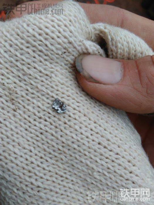

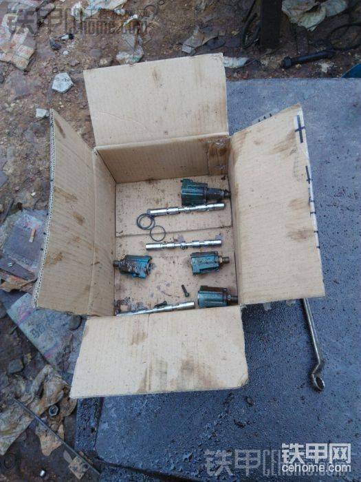

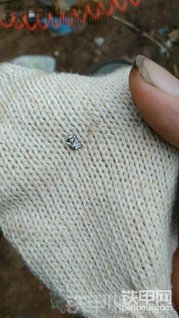

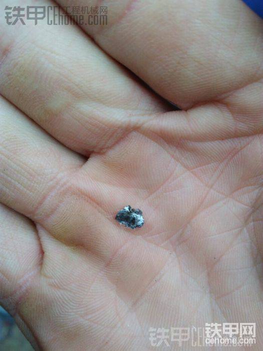

铁销卡死啦,有几个动作有顿挫感,现在搞好啦?总共弄了2900多块钱和液压油换啦?清洗之后手柄轻啦,和以前真的不一样了,以前手柄很重,现在手柄好像没感觉了,用力,轻轻的就可以了

1000块钱没有了

多路伐心卡了拆下来洗洗就行了我上次也是这样
