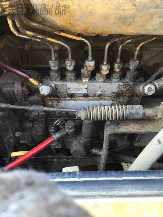

可恶的修理工也不知道咋得罪了他两年找他校了5次油泵一次比一次漏的狠 一直是渗油没想动它,最近几天开始侃侃的滴答滴答滴了 无奈石化的油涨钱了 滴的心疼 决定搞一搞 希望能对此处漏油的甲友有点帮助吧

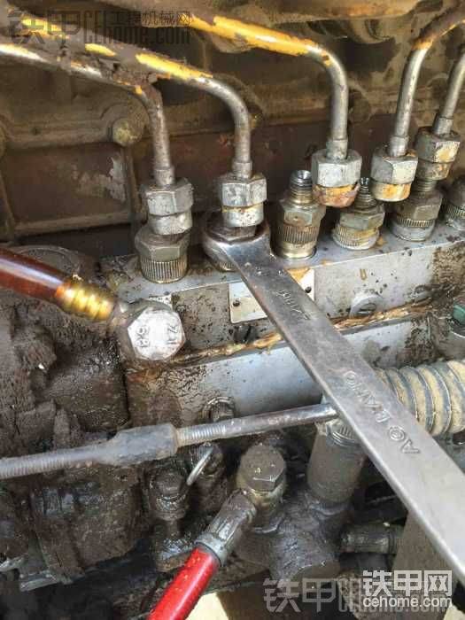

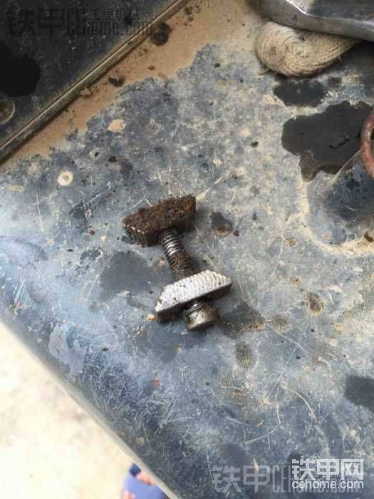

各位看官请蹲好点燃香烟 开整了 第一步平口螺丝刀卸掉这个固定油头不松的东东
第二步 18的扳手卸掉6根高压油管的螺丝 注意要用巧劲 不可用蛮力 卸不动就是高压油管别着劲 哪钳子夹住跟螺丝对直就好卸了 油箱高的最好把油路断开避免造成不必要的浪费 节约能源从我做起。给位看官骚等一下我爸喊我接两项电 两相电都不会接给我憋出内伤

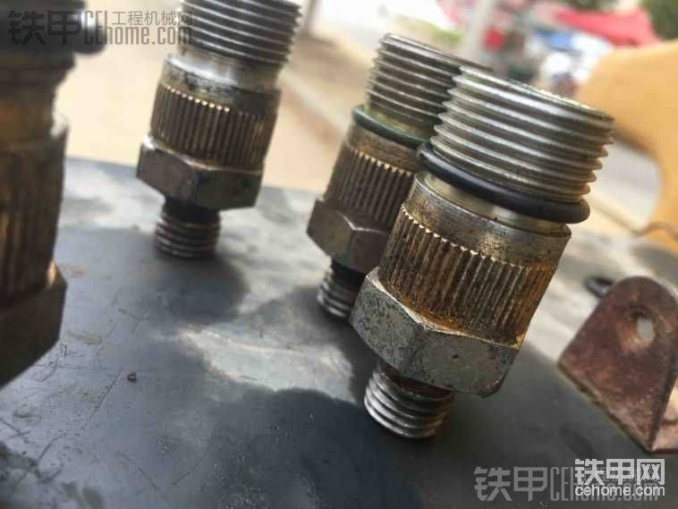

第三步一定要用梅花 受力均匀 我就是用开口用劲过猛直接把泵壳干裂了 拿起直上3厘米 斜着拿里面有弹簧会掉出来 弹簧上面还有一个东东掉了可不大好找,记得把油泥擦干净 别掉油泵里去 掉进去油头可遭殃了
怪不得漏油 用的啥o型圈粗的粗细的细 生胶带都用上了 我确定修理工肯定跟我有仇

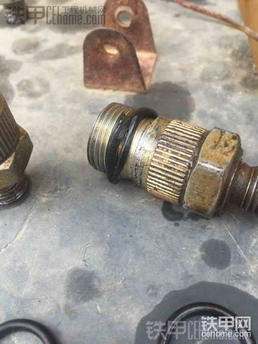

o型圈 记得别转着圈套下去 要一点一点不同角度往下拽 不然上的时候螺丝下去了你会惊奇地发现圈还在上面 下图就是直接转着圈套下去的后果
浪费一个甜甜圈呦
浪费一个甜甜圈呦
这个样子就可以把o型圈带下去了
这个样子就可以把o型圈带下去了

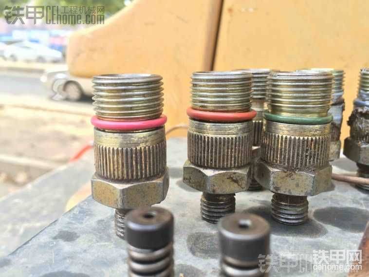

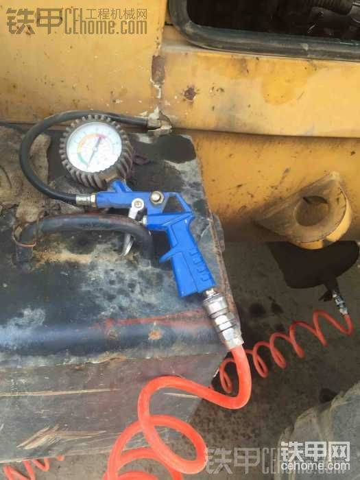

大油门试机5分钟点油不渗堪称完美 不知道能保持多久 这5分钟也不能浪费了 打的气给小车轮胎冲冲气吧

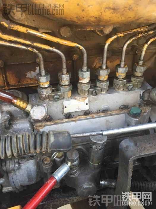

大功告成 上高压油管的螺丝拿钳子夹住先上三根一组中间那根 另外两根就好上了

漏的厉害的时候  强迫症看着真难受
漏的厉害的时候  强迫症看着真难受
