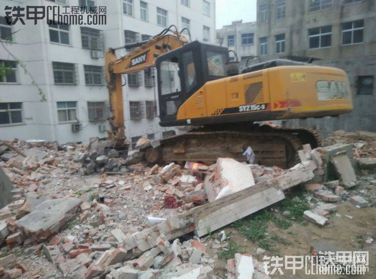

一看就知道卡特霸气啊,三一猛看着也可以,这是不到2000小时的三一外观VS7000多小时的卡特外管,从外观上看卡特的钢材比三一的厚,油漆没三一的鲜艳但是比三一的好。老三一油漆有时候会成块的脱落。大小臂长度差不多,卡特的斗子0.9方的,三一的0.8方,卡特的重20吨,三一重19吨。

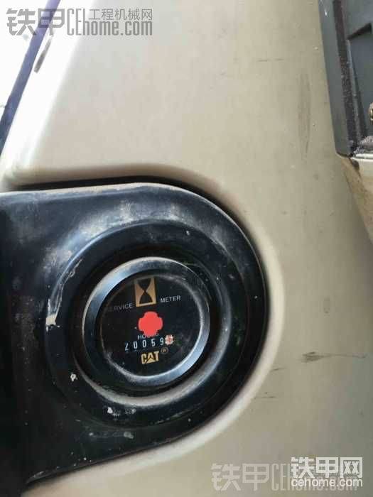

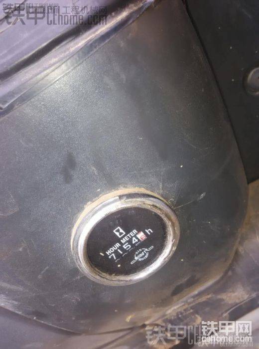

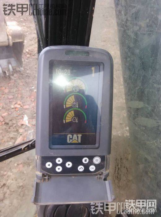

7000多小时的仪表盘,卡特看着是多么的朴实。

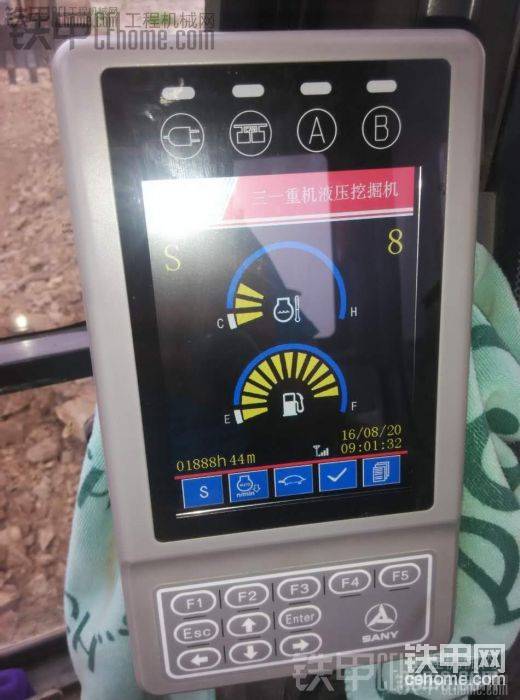

不到2000的三一仪表盘,想看更多内容还待要密码,密码多少我也不知道也没问

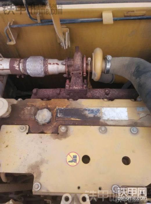

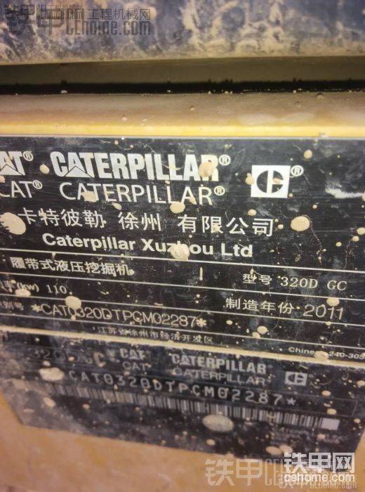

卡特的发动机电喷的,型号:C6.4ACERT额定功率92.3|2000.听说新车比较省油但是毕竟7000小时了,油耗还是比三一大的多,一小时100块左右,不信自己试试,发动机干活的时候会有少量黑烟,保养全部原厂件,电喷伤不起啊!两道柴滤,机油一桶多一点,6000小时的时候换的防冻液,液压油没有换过。

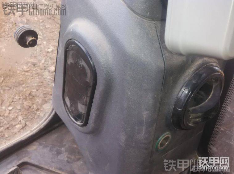

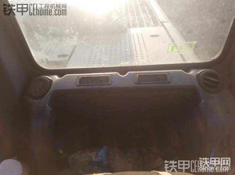

最前面的这个吹风口怎么调都没风,不知道是不是上帝遮住了你的眼忘记宣开,卡特的动力比三一的大,空调也比三一的给力,同样是2个吹风口7000小时了吹的风比2000的的都凉。
后面的吹风口卡特的有4个,三一的只有2个。后面的空间都查不多,三一比卡特的多个储物箱

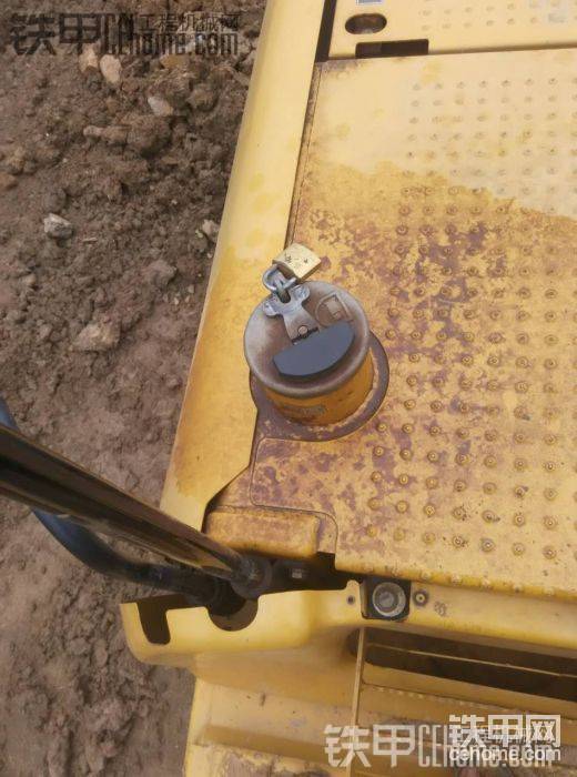

我喜欢卡特的油箱盖,看着霸气,三一的油箱盖看着就脆,一锤子就能搞定。

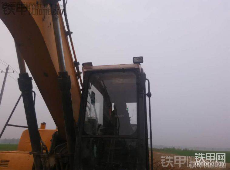

三一的驾驶室上的灯不错,不过被树叉挤破了一个,驾驶室上的灯光多,显的大臂左边的灯不亮,大臂卷起来走路左边基本看不见,灯下面还有个遮阳板,这可以说是三一的标志吗?反正在其他车上是没见过,感觉就是好看点没啥用。

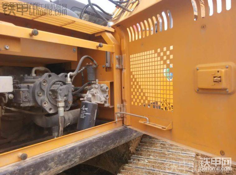

这个反向门我挺喜欢,三一的机油滤芯是斜按的据说是方便保养,液压泵两千小时了打锤也有500多小时了,没什么毛病,就是使劲的时候嗯嗯响。

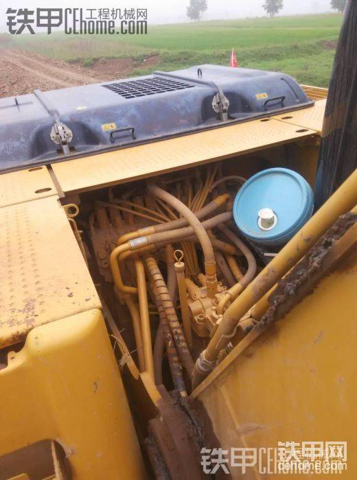

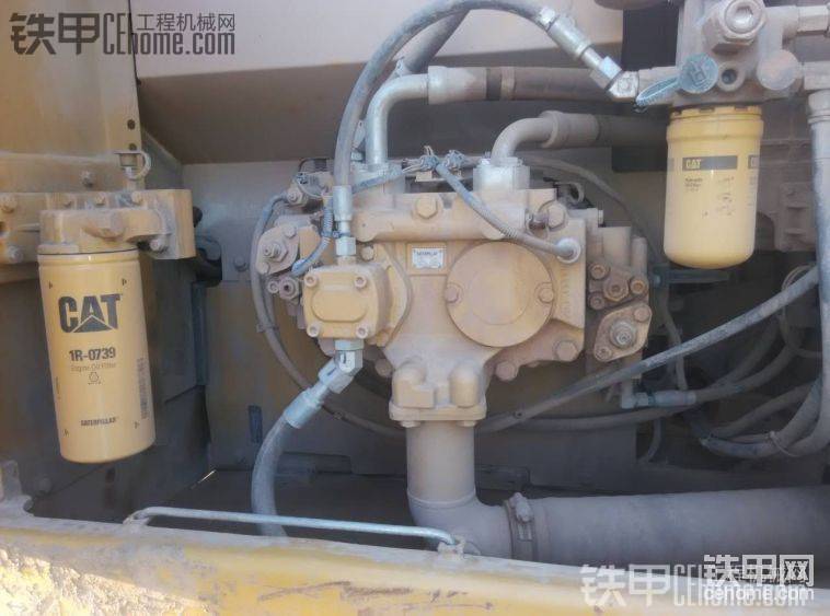

卡特的液压泵,液压泵旁边还有两到滤芯,比三一精密多了。
不过卡特的机油管子有点阴油,三一的没有。

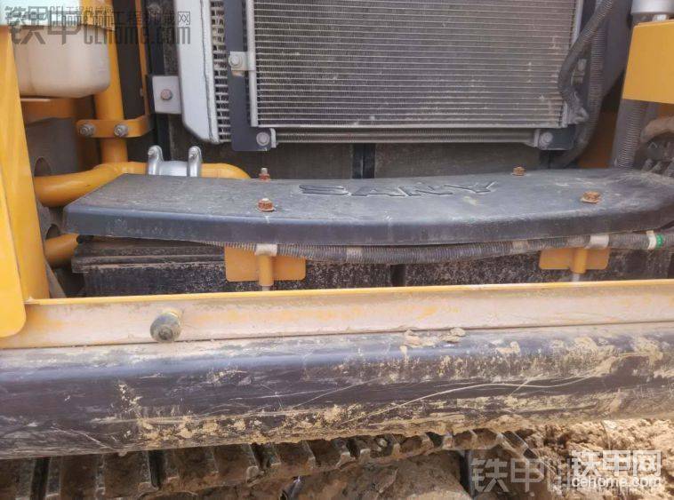

[img=758,0]https://upbbsimg.cehome.com/forum/201608/23/201833ke5bbcj4f5gfznc4.jpg[/img]地盘都从外观上看差不多,但是从质量上看我认为还是7000小时的卡特行走好,并且有劲。
卡特的防滑做的真好,不像三一只是弄点贴纸糊弄人。
