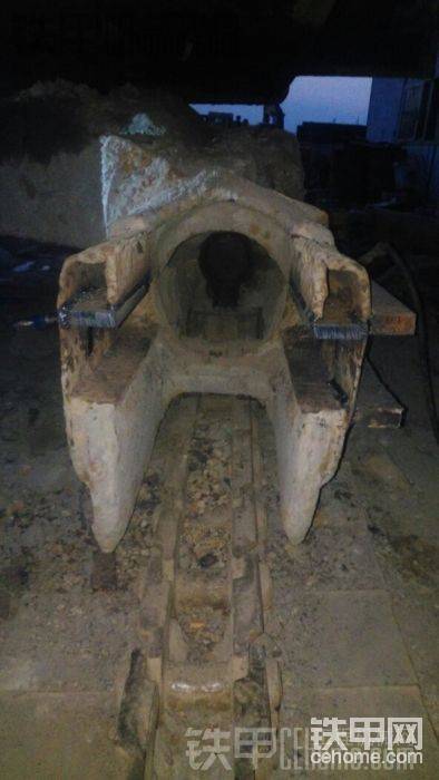

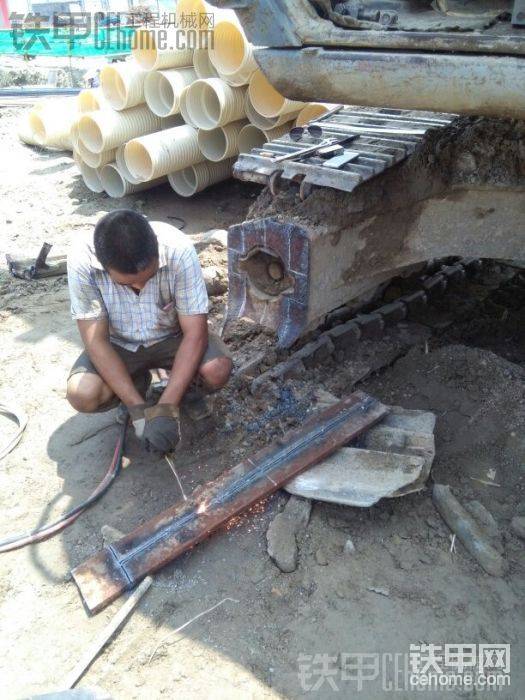

我的是上部前三十公分磨穿了,铁丝薄了,外面加固。里面板正不动,不加固。
麒麟岛小李
2016-08-25
楼主看图
