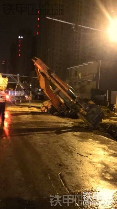

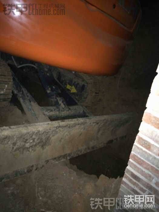

陷车了 怎么办

推土铲这边沟里垫砖,再下压推土铲,前面大臂顶起垫砖,最后单边行走。。。

看图片可以往右边旋转啊

出来了 叫的吊车

出来没有,肯定是请挖机或者人工咯
