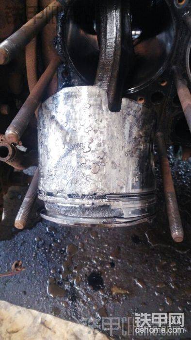

这种事真不好说.有时是司机的责任.有的是制造商质量不过关·断缸套.断活塞`活塞销都有断的、缸套和缸体配合间隙过大也不行.总之谁遇上谁倒霉o
james001
2016-08-21
一缸高温导致的,看看发动机水道吧。机油任嘴是不是畅通。
WD615
2016-08-21
只知道这车一直高温~然后就没有然后了~

缸套怎么会这个样子呢,。。。

哈哈!没炸,一缸缸套全部烂了
