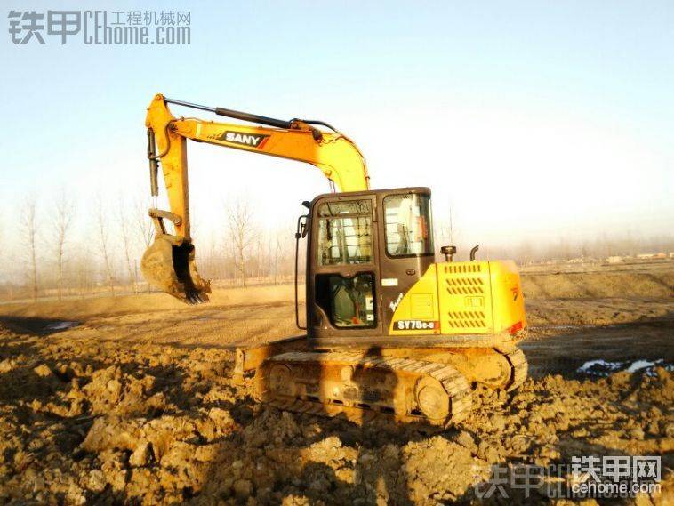

三一75-9首付30万,剩下10万中途五万,年底五万,目前5000小时500小时液压泵渗油,公司过来第一次说是液压泵密封圈坏了,来换了油封,1000小时又开始渗油,说不是液压泵,是调节阀油封,然后又换了调节阀油封,然后还是有一点渗油,最后没换了,公司总部来了经理说是液压泵质保5500小时,或者3年,外加1000元配件,4800小时现在一个调节阀阀盖的弹簧断了,公司说,只包泵,不包阀,尼玛狗屁三一(请问大家有我这种情况吗,就是挖满一斗土,挖斗会自己落下去,多路阀上某个阀盖里面的弹簧断了,导致阀芯不能回位,就算找到开关关了也没用),还有就是驾驶室会掉漆,公司说我可以免费给你做漆,后来也没声了,狗屁三一,要钱和她妈孙子一样,买车的时候说的好听,没钱托个个把月都没事,催钱一个礼拜不给钱就锁机,本人驾龄8年,纯属个人使用心得,给那些打算买机的甲友一个清晰的购机思路。个人觉得还是买合资车贵五万,以后也保值五万,后期维修费也少,最多不到一万小时,问题会越来越多。不是我不爱国,我爱国,国会不会爱你呢!
这是2000 小时拍的
这是2000 小时拍的
