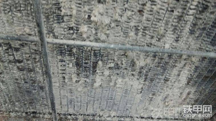

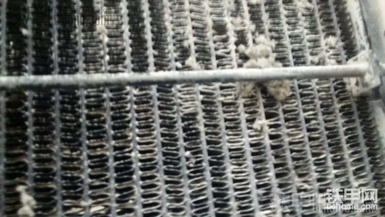

你们遇到过这事吗
日立爆破
2016-08-13
火烧加气棒吹,千万不要用水枪洗,百分百见效
121683643
2016-08-12
拆下来火烧下,装上以后记得加网
薛小松
2016-08-12
用火烧,你懂的!
压路机202j
2016-08-12
是往里吸,现在加了沙网,现在卸下来了,这是以前进去的。用高压水枪就变行了,完水厢
压路机202j
2016-08-12
我在一楼
木已成舟
2016-08-12
看样子风是往里吸的。在外面隔一层铁丝网,就不会这样了吧。用水冲,用铁丝慢慢通,实在不行就拆下来清洗
lm1582287758
2016-08-12
我们这里都是用高压水枪冲
lm1582287758
2016-08-12
我们这里都是用高压水枪冲
