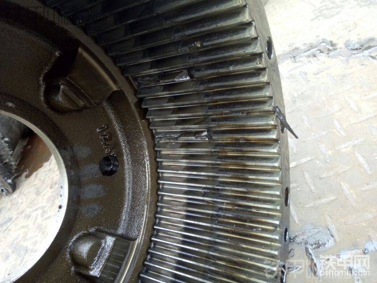

VOLVOEC360回转马达老坏

齿轮打成这样,一定有其它原因,不用买总成,买日标的齿轮换上,看大齿圈有没有磨损

齿轮不买原厂的就用日标的,不贵,质量好,看立轴的轴承座有没有旷掉,立轴有一点点不在中心就容易打齿,另外你用的什么齿轮,外面瞎买肯定用不住

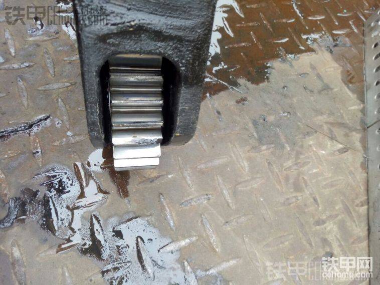

反正我知道齿轮质量太差也不行,360的立轴喜欢向上蹿!

底座拆开可能是回转大小轴承跑外圆

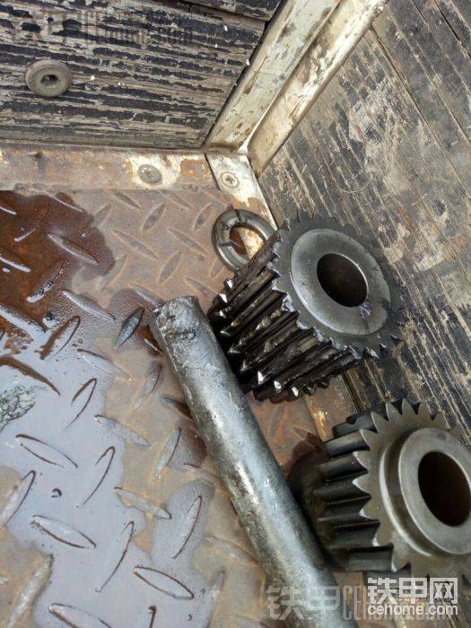

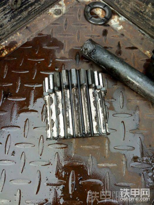

久回忆.
2016-08-07
一级齿二级齿还有中间的太阳齿
久回忆.
2016-08-07
一级齿二级齿还有中间的太阳齿
