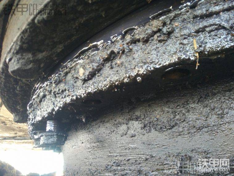

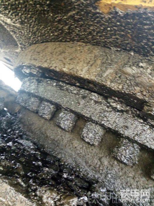

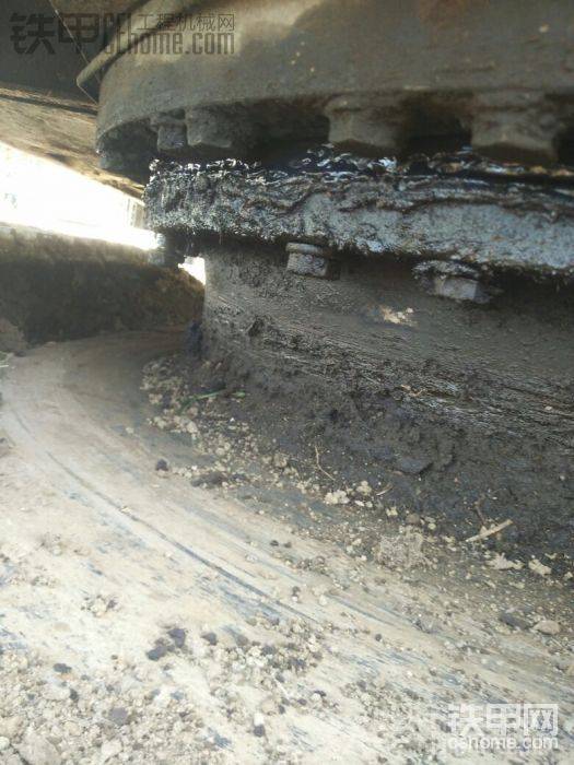

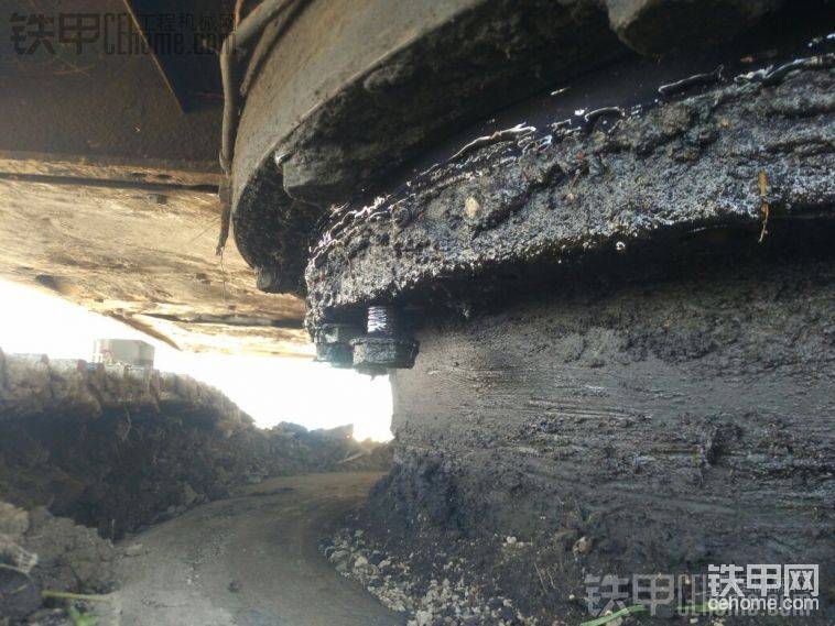

转盘螺丝有六个老是松动,是什么原因
云南—小何
2016-08-04
简单,用电焊整铁块把螺丝两个,两个的连在一起就行了
阿标188619248
2016-08-04
估计齿圈坏了
蒲冰寒雪
2016-08-04
变形了
吴祥
2016-08-04
换螺丝,用螺丝胶
安徽聂
2016-08-04
转盘装螺丝的位置擦洗干净,螺丝孔也擦洗干净,可能是螺牙问题,这个不会太复杂的 硬性故障
weihua
2016-08-04
肯定是转盘开列了,
本人石先生
2016-08-04
换新螺丝打上胶,如果还不行问题就不好搞了,一般这东西只要松过就只能换新螺丝
君子爱财
2016-08-03
螺丝没断,都掉下来了,
创建时间
2016-08-03
创建时间
2016-08-03
螺丝可能断了
