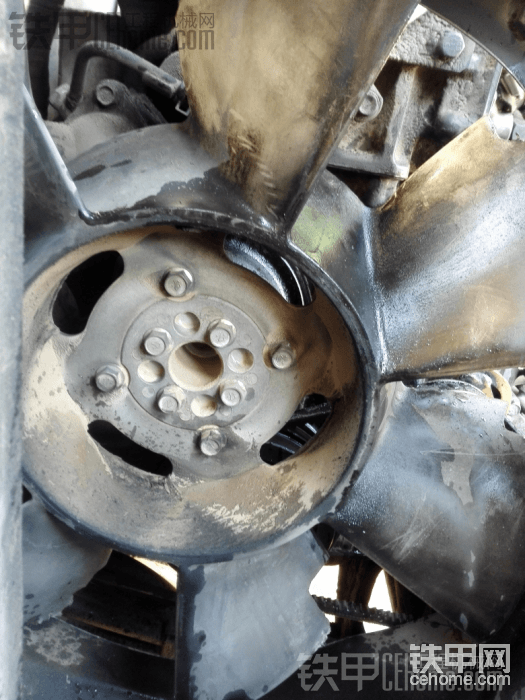

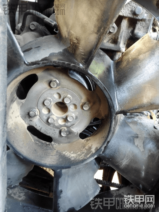

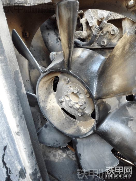

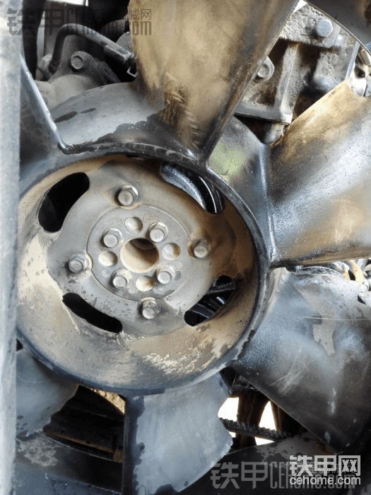

这风扇叶不知道影响风量不
广州永信工程机械配件
2019-08-03
找我,我是卖风扇叶的,13875978239
铁甲王挥
2016-08-03
你的扇叶应该先换掉,皮带都是多久换一次?我的皮带都是一年换一条。水泵没毛病吧还有节温器,先把这些都排查了看看。
林希,希仔
2016-08-02
换吧,已经老化了,就断扇叶打烂水箱
多款老现代
2016-08-02
换新的吧!旧的已不平衡,现在还影响着动力。
139****4696
2016-08-02
所有的散热器都用气泵加汽油打,洗干净以后用高压枪冲干净了,洗的跟新的一样,还是不行,现在要不换风扇叶和风扇皮带,要不就是校油泵。
铁甲王挥
2016-08-02
如果你这车水箱空调散热器液压油散热器外部都清理了还是高温那么你换掉风扇就好
风168
2016-08-02
风扇叶也不是很贵,换了吧
139****4696
2016-08-02
风扇皮带比皮带轮宽不知道打滑把,风扇叶扳着不打滑,皮带宽了,到不了槽子里去,
139****4696
2016-08-02
加了两个电子扇没效果,
139****4696
2016-08-02
我的上次洗了呀,就是没有打开洗里面,一直用的防冻液
