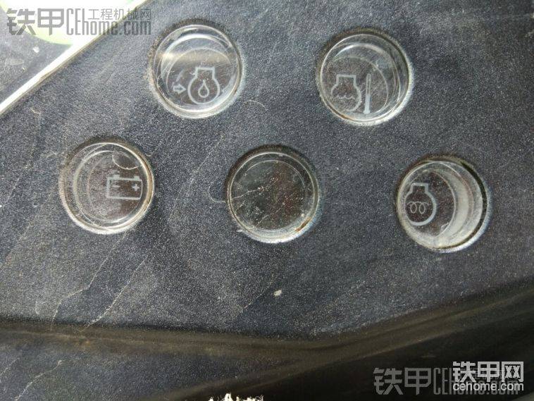

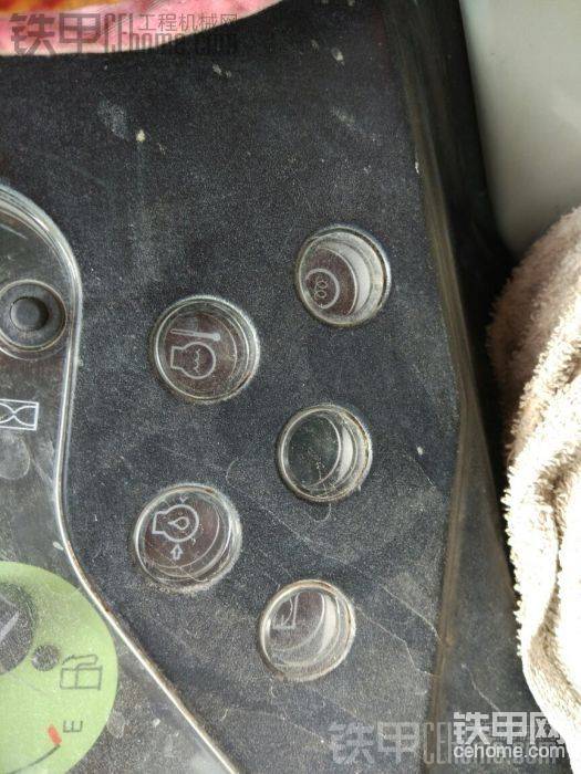

用直接式的机油表测量一下机油压力再查一下到机油报警器上的电线有无搭铁
189****6172
2016-07-13
为什么开着开着机油压力老是报警呢,
日立200-10
2016-07-13
:)机油压力 水位 电瓶 预热
