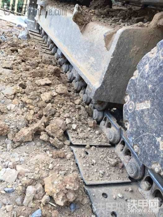

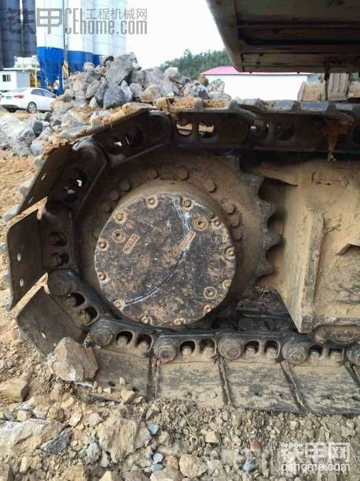

行走齿磨的厉害
				 小马。
					2016-07-11 小马。
					2016-07-11你看看链筒破啦,链筒一破挂驱动齿 回复(0)
				 时光2
					2016-07-11 时光2
					2016-07-11跳齿到是没有 回复(0)
				 时光2
					2016-07-11 时光2
					2016-07-11就是容易跳轨了, 回复(0)
				 挖坑埋石头
					2016-07-11 挖坑埋石头
					2016-07-11有无跳齿的现象呢 回复(0)
				 时光2
					2016-07-11 时光2
					2016-07-11好的,谢谢老板 回复(0)
				 时光2
					2016-07-11 时光2
					2016-07-11神刚130, 回复(0)
				 jinxiaoyu521
					2016-07-11 jinxiaoyu521
					2016-07-11没有关系,,坏一个高度是不变的,没有影响如果老走石头上行走齿老承重磨损一样严重 回复(0)
				 KOMATSU-STSZ
					2016-07-11 KOMATSU-STSZ
					2016-07-11兄弟一分价钱一分货啊,你这是什么机子 回复(0)
				 时光2
					2016-07-11 时光2
					2016-07-11可是才一个人月呀  回复(0)
				 KOMATSU-STSZ
					2016-07-11副厂的别想用多久 回复(0)
