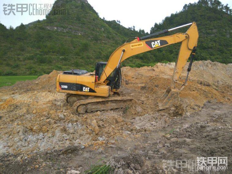

大家看底价48万己提机都是原版。

这台底价48己提机。

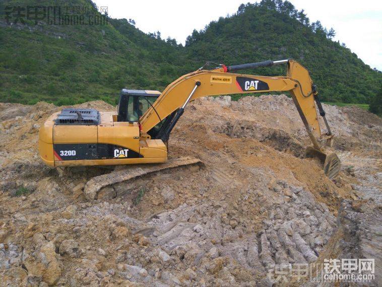

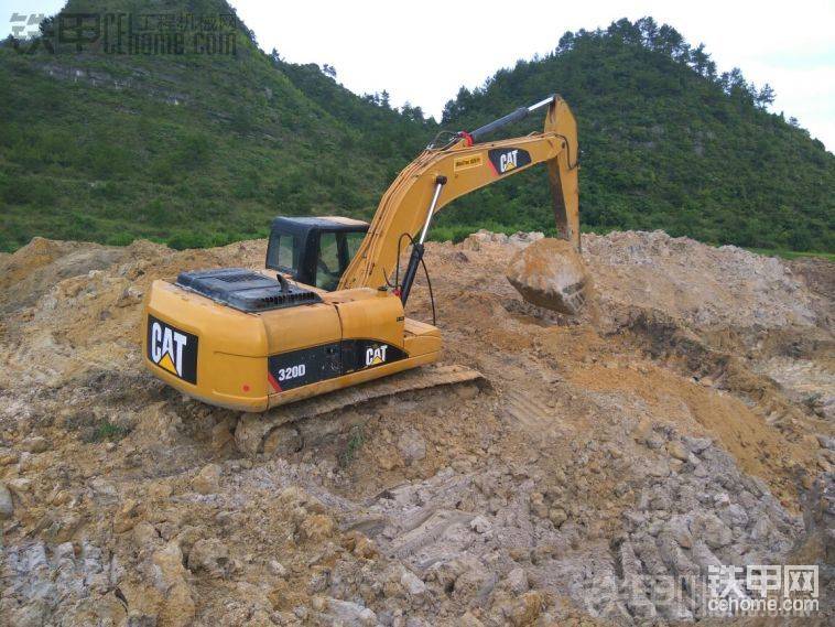

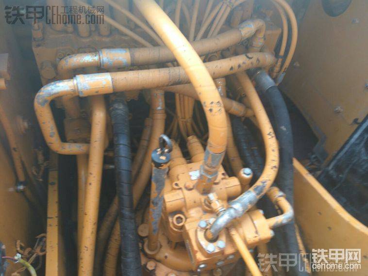

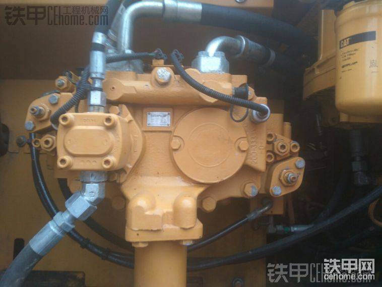

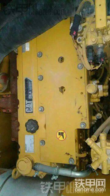

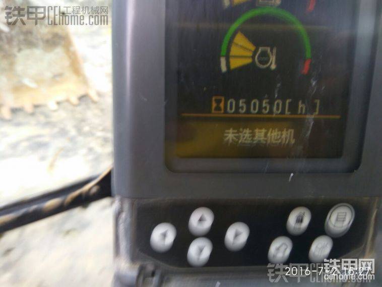

·很多地方都不对版·机器应该是09年的·铭牌是12年·座椅安全带标识是13年的·铭牌一看肯定假的·**合格证假的看过要158万的320吗?保守估计都有一万二小时左右·驾驶室·屁股做个漆.分配阀油管换了几根说明机器以前重载工作过·挖斗不是原装·液压泵看漆也不正常·看螺丝上那些漆就知道·以我的经验暂时看出这么多问题·原版机就肯定不是了·不用感谢·希望楼主息怒·
