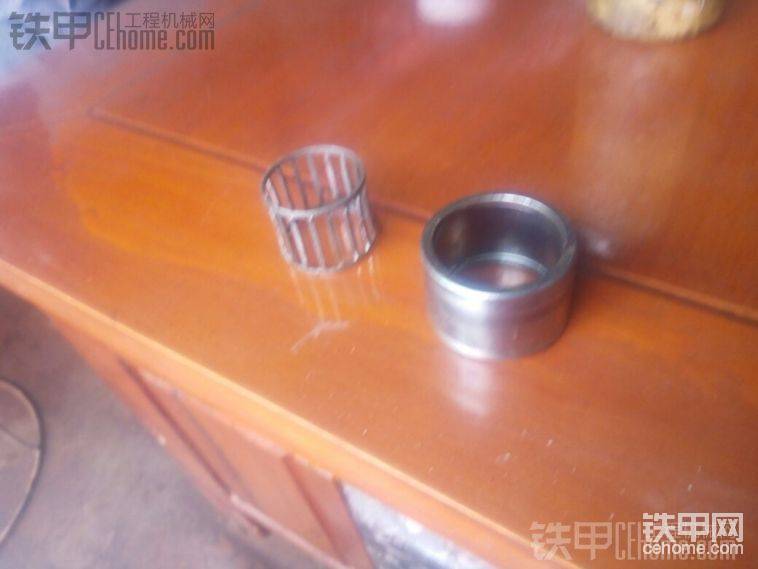

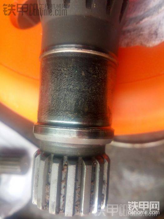

K5V140故障

狄塞尔引擎
2016-07-10
还能什么情况,轴承把轴杀下去一台,如果轴承走外缘,中间体也有问题了。
