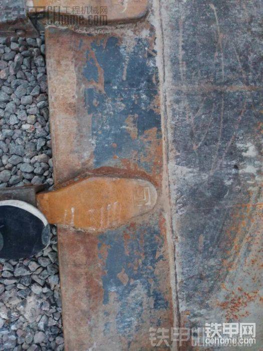

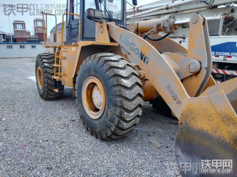

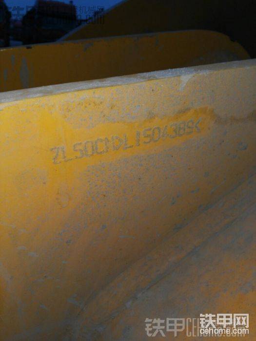

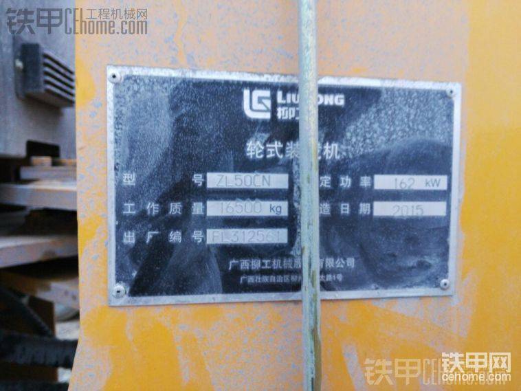

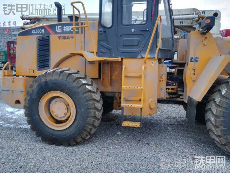

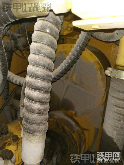

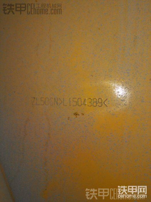

求鉴定!!!!!
废墟中的骆驼
2016-07-09
不是翻新的
139****1954
2016-07-09

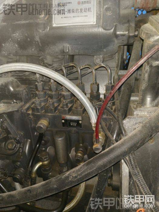

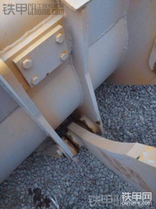

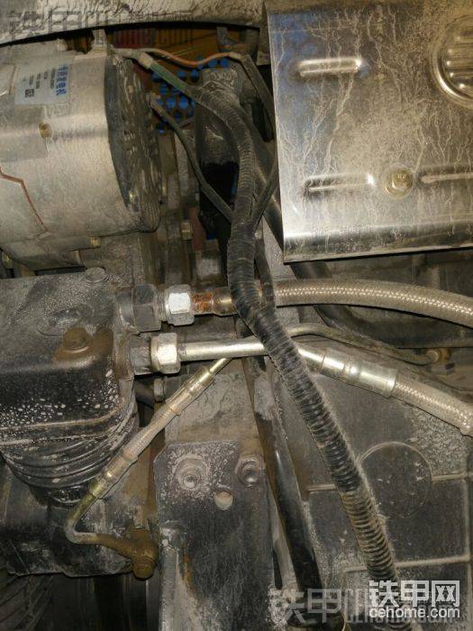

铲板是后换的看焊口,不像是机器焊出来的,再看看液压管,压胶管的铁头都有柳工的标致每根管上都有的!别想天上掉馅饼的事!
奋斗路上001
2016-07-09
看不出来有啥不对
159****2022
2016-07-09
一看就知是翻新机
超级维拉特
2016-07-09
真机,没动过手脚
铁甲张永
2016-07-08
这个翻的太逼真了 喷不了
你好了
2016-07-08
翻新改码机
龙工机手
2016-07-08
机架号感觉不对劲
梁正龙
2016-07-08

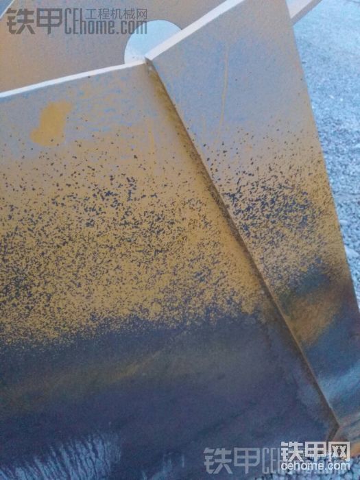

拿小刀刮一下车漆,翻新的两层漆
狂飙VTR1000
2016-07-08

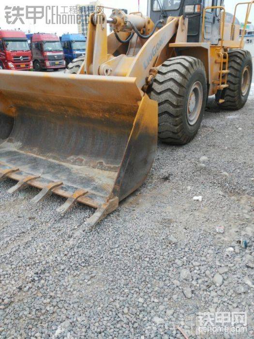

铲尖,铲口板都貌似不是原车的
