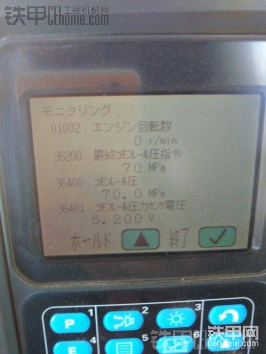

报e11故障,不起动,共轨压力600多mp,
不起动,拔掉共轨压力传感器线,70mp,传感器信号电压5v
启动,共轨压力正常
启动,共轨压力正常
