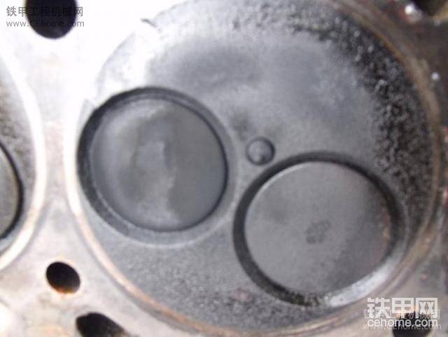

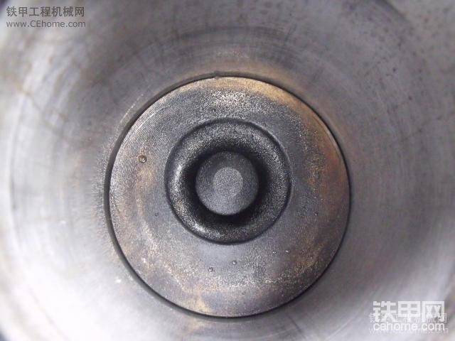

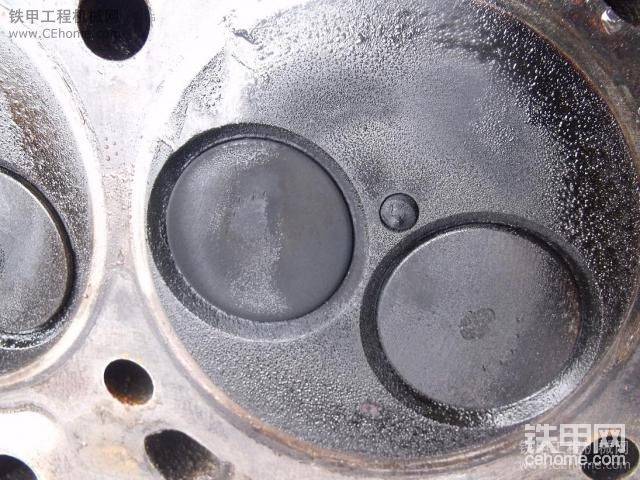

刚修的康明斯发动机6D102就冒蓝烟
杰西博4CX
2018-03-11
气门油封要是没换也会随着进气门的和气门导管的间隙进入燃烧室的。
zjz0528
2018-03-11
菜鸟修车 呵呵
zjz0528
2018-03-11
气门油封 导杆 气门 都换新的了 就算烧机油 也不可能每个缸都这样哦 现在就是不知道问题出在那了
zjz0528
2018-03-11
哥回答你。这是机油进了燃烧室了。专业就是专业。 唉 我也知道哦 就是不知道从那进去的 活塞都拆出来了 也没发现问题
