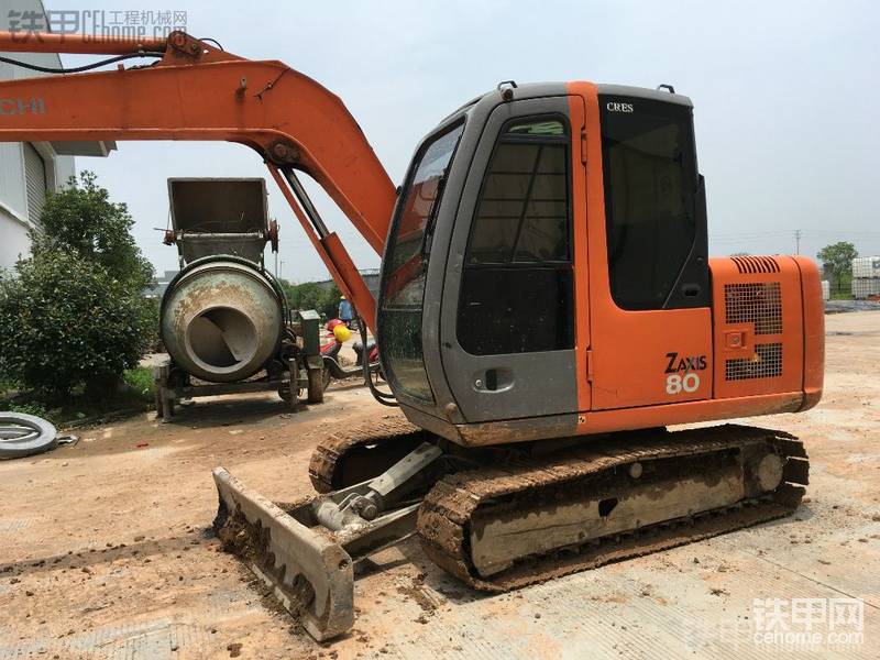

        先来张全身照,接下先说下优点把!

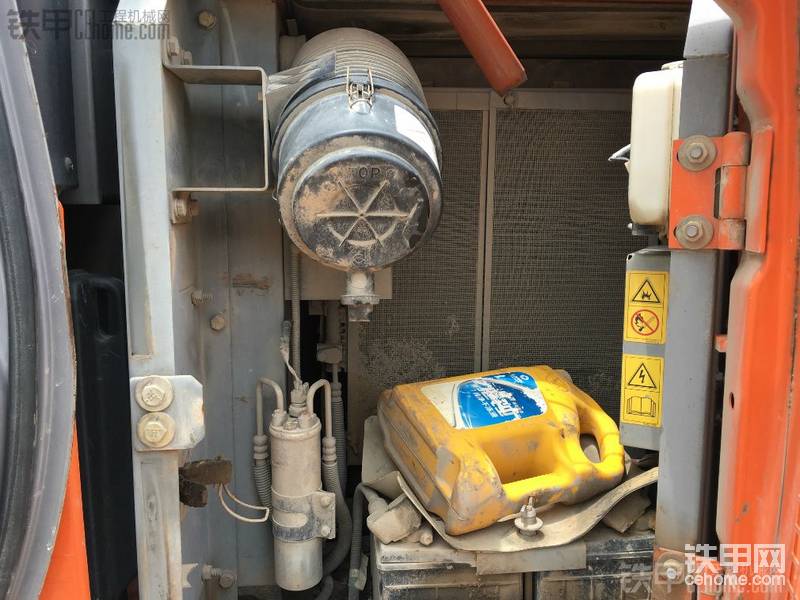

  空调效果和水温靠的就是它--散热器,这个还蛮给力的(可能是我空滤换的勤快)

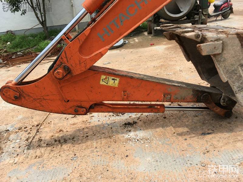

 钢材质量还是不错的
                                                   下面说说缺点
  由于经常换小斗这个磨损比较大,貌似这个也不是它的错把!钢材质量还是不错的。

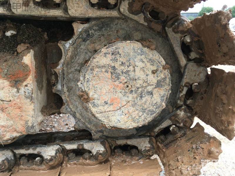

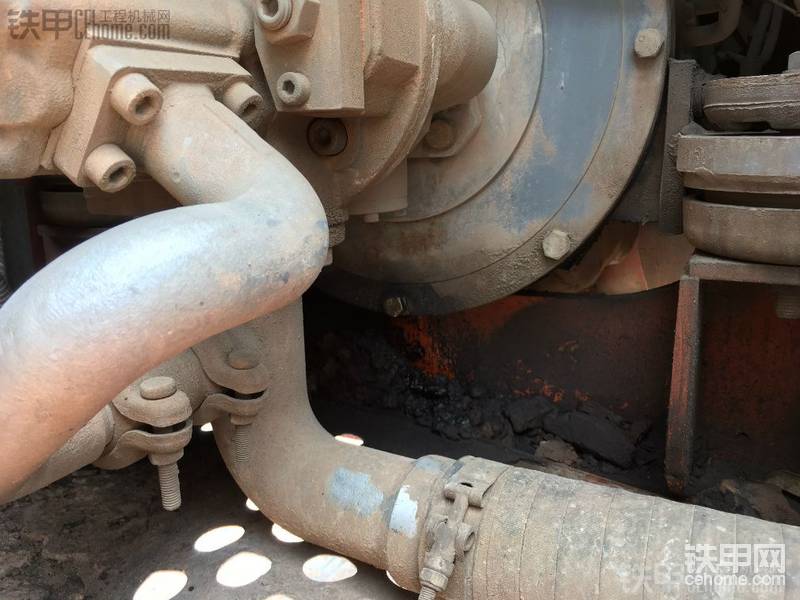

  这个漏油估计是通病把!老板2台的60都漏油,但是貌似不影响干活,去年下半年换过不到一个月又漏了,老板说无所谓了。
  这个是下面拍的效果,貌似不是很严重。 你们开的60这里会漏油吗????

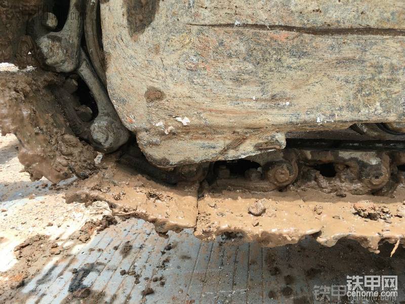

  上个月拆了一节链骨,怎么搞都不会掉链条了,要不一个月掉好几次老板吃的消,我都吃不消了一掉修理工一来就是200+

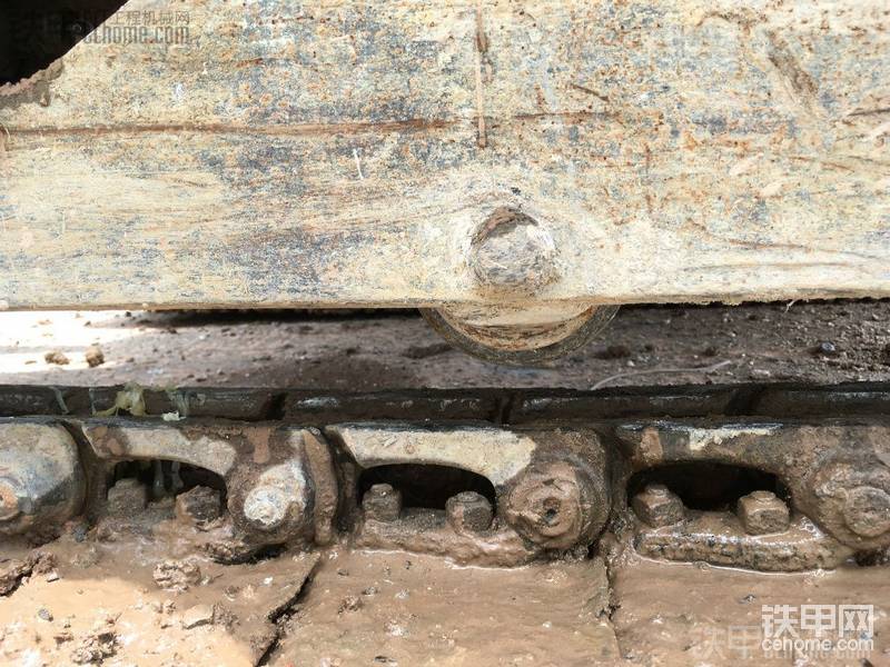

 还有这个拖带轮磨损也很厉害,开了一年半换了5个了,老板表示吃不消
