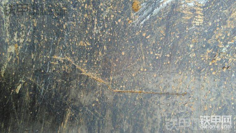

铲斗
铲车二把手陈
2016-06-25
要把铲斗操烂了,估计我也失业了!
纳豆
2016-06-24
这铲斗焊了是何道理!
纳豆
2016-06-24
直接怼烂了再说!!
159****2022
2016-06-24
原因有很多种!时间长了铲斗或多或少都有裂缝!
gongzhihang
2016-06-24
用穿以后,直接在面上铺猛钢板,要漂亮直接换地板,要简单就在面上铺上一块猛钢钢板就行,6mm就行,厚了不好看,6mm铺上去在沙场里面干最少能磨两年
铲车二把手陈
2016-06-24
什么原因会导致开裂呢
159****2022
2016-06-24
铁板薄了!先把缝焊住!再用一块铁板全部铺层!
159****2022
2016-06-24
铲车二把手陈
2016-06-24
谢谢
新手报到158
2016-06-24
应该可以的,要用二报焊最好了。电焊用506
