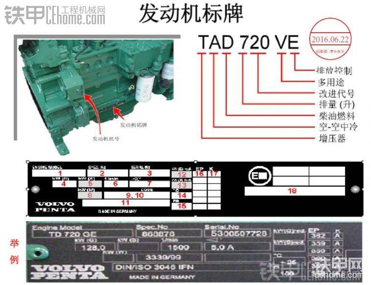

说说标牌吧,其实大家都不关心标牌,但我关心啊!买了新机子你得办各种手续吧,这其中就有合格证跟保险,当然,你得首保吧?!型号TAD720不谈,就说说这发动机的出厂编号,很重要,跟咱们家用轿车上的大架号一样。咱们一般叫发动机号,专业来讲叫SN号,如图,SN号是5300050720,车主们一定要仔细仔细再仔细地核对,如果你的合格证少了53代码,只有光秃秃的00050720,那首保就跟你拜拜了!!!号码打的对不对,你以为不重要?!我见过哭的一把鼻涕一把泪的司机……

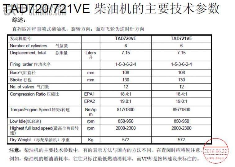

开张高大上的TAD720主要技术参数图,也没啥看头,就是让大家知道这油老虎的排量,顺便知道这玩意儿大概1100斤,大修时起码心里有数,别再跟我那哥们儿一样……不说了,都是泪……
