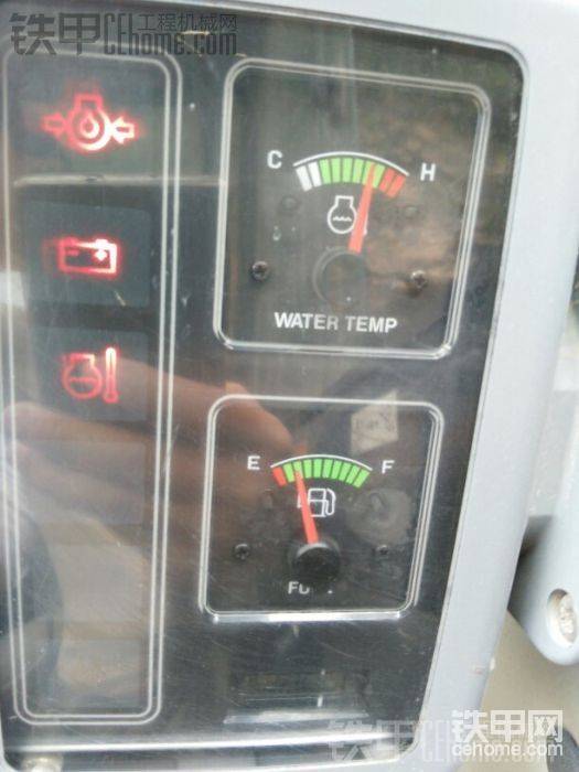

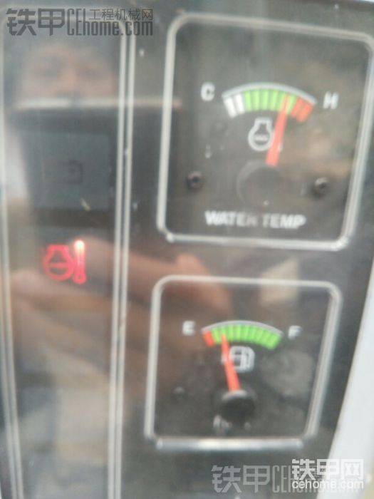

斗三小挖
2016-06-19
仪表确实显示80℃,但它就是报警了,今天下雨,没做事,等我下次干活发张图片就知道了
斗三小挖
2016-06-19
走五分钟怠速还是一样的,没有区别。再次启动挖机必须高油门不做动作,运转几分钟才会正常
斗山dx60―7
2016-06-18
80℃怎么可能高温???
黑鬼一
2016-06-18
停车前台速几分钟.
