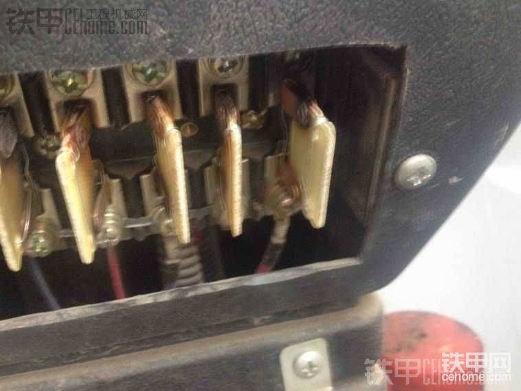

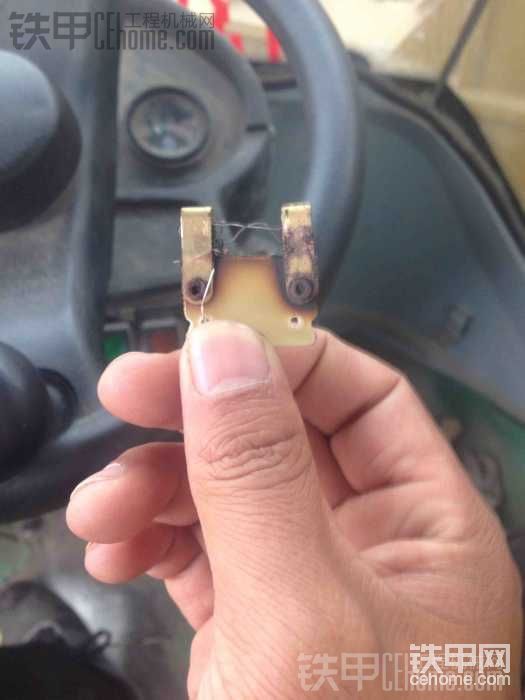

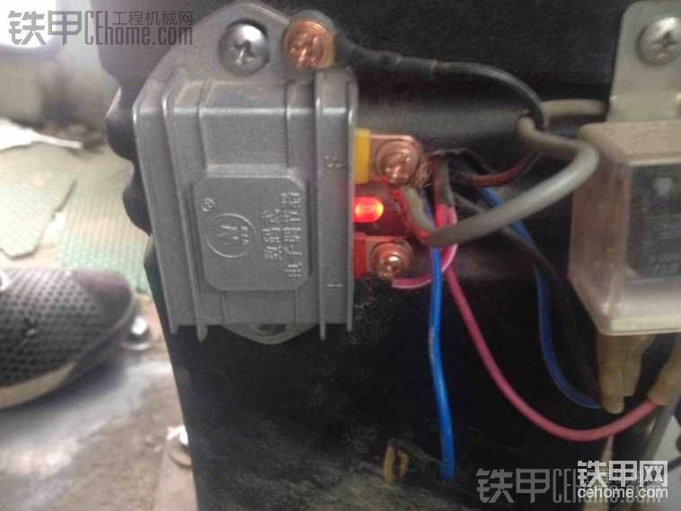

调节器换好几个了,这个调节器非常热,烫手都,应该是有搭铁的地方,电瓶跑电很厉害

调节器,我的遇到过,换个就可以了,

该怎么查呢,需要什么工具呢

我遇到过 没断之前把保险丝都烧红了 然后就断了。。特别烫 要不就是打铁了 要不然就是保险丝上下两个螺母儿松了 好好检查检查 希望能帮助到你;

检查一下是去哪的线短路了。

全车电线检查一下,以前我遇到过一次,线皮磨坏了,碰到铁上了,

打铁了,我遇到过。
