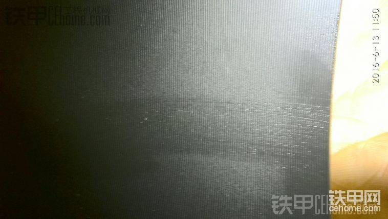

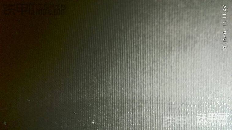

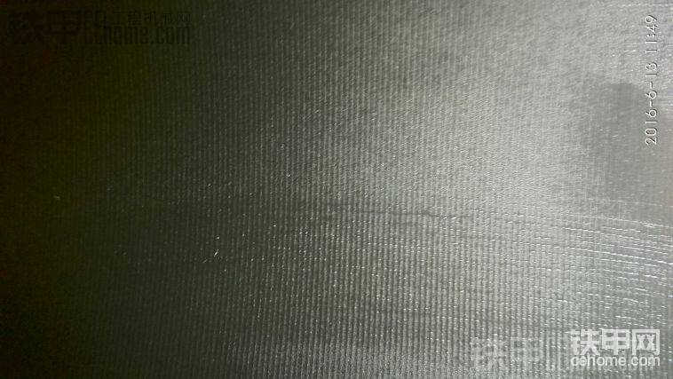

康明斯堂缸套问题
小松78us-6
2016-06-13
谢谢顽童大哥
老玩童
2016-06-13
只要精度好,也算正常
小松78us-6
2016-06-13

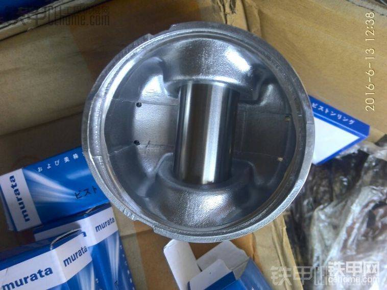

活塞没加热活塞销就插进去了正常不
老玩童
2016-06-13
你这个是半成品缸套
苦笋
2016-06-13
[table=98%] [tr][td]13509514486微信。我知道[/td][/tr] [/table]
小松78us-6
2016-06-13
你的意思是说这种是毛坯缸套么,需要堂缸么?
九零后
2016-06-13
新的不用,新的本来就有纹路
